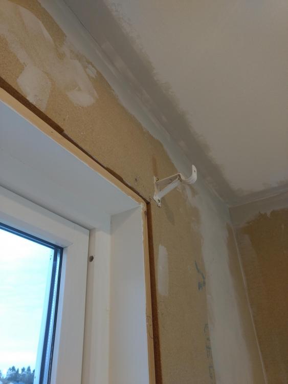

Har @JohnMartin tips til hvor jeg skal legge ut en lavspenningskabel i karmen på dette vinduet? Hvor mange cm fra topp og hvor mange cm fra innerkarmen? Har tenkt å legge til rette for Luxaflex PowerView Duette gardin. Regner med å sette gardinet i den "ytterste" karmen (utforingen).
Jeg har kjøpt en løs 10 meters lavspenningskabel med to ledere som jeg har tenkt å legge løst bak vinduskarmen (i sprekken på bildet), og så ned på gulv og bort til stikkontakt. Ledningen blir da ikke omtrekkbar, og bare et lite hull øverst blir synlig der ledningen kommer ut (plasseringen av dette hullet jeg lurer på).

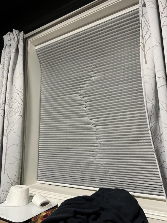

Beklager, glemte helt å ta bilder av mine Luxaflex PowerView med battery wand.
Dette er ene stue vinduet.
4d074fd264763971bc27257c7e030853.jpg8ae3a7d46a62d646c0242764cc0963a9.jpgb5deae77b0c6066841ec8bc526047be0.jpg4edfac31a8842e663d4b94aa2632ee4b.jpg108347e91bb12e3225d491391d2663d6.jpg
