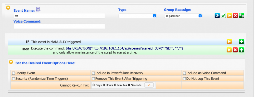

Erling Skrevet 25. april 2021 Del Skrevet 25. april 2021 På 22.4.2021 den 9.04, stigvi skrev: Det dekker nok Erling sitt behov for å sette en scene ved hjelp av en http get. Hei, har nå funnet ID på mine scener, men grunnkunnskapen stanser når Google finner denne: hs.URLACTION("http://192.168.1.223/api/scenes?sceneid=43542","GET", "","") Scripting er ikke Turbo Pascal slik jeg lærte for 30 år siden... Noen ide? https://forums.homeseer.com/forum/developer-support/programming-plug-in-development/hs3-plugin-development-private/96225-hunter-douglas-powerview-integration-plugin?p=1052564#post1052564 Siter Lenke til kommentar Del på andre sider Flere delingsvalg…
Moskus Skrevet 26. april 2021 Forfatter Del Skrevet 26. april 2021 Du kan kjøre det som en immediate action under scripting. Bytt selvfølgelig ut IP-adressen og sceneIDen med dine tall. 1 Siter Lenke til kommentar Del på andre sider Flere delingsvalg…

Erling Skrevet 26. april 2021 Del Skrevet 26. april 2021 Takk, må forske litt... hs.URLACTION("http://192.168.1.104/api/scenes?sceneid=3370","GET", "","") 104 er min hub og 3370 er id på kontoret. Siter Lenke til kommentar Del på andre sider Flere delingsvalg…
Moskus Skrevet 26. april 2021 Forfatter Del Skrevet 26. april 2021 Du kan eliminere en feilkilde med å lime linken inn i URL-feltet på nettleseren din. Det skal også fungere. :) 1 Siter Lenke til kommentar Del på andre sider Flere delingsvalg…
Erling Skrevet 26. april 2021 Del Skrevet 26. april 2021 Jo, men da kommer det bare en slike melding: {"sceneIds":[40531,3370,56457,51504,18271,17057,63545,20921,31257,31733,29803,2397,5498,24886,14242],"sceneData":[{"roomId":14836,"name":"U3Bpc2VzdHVlIETDuHIgT3Bw", osv. U3Bpc2VzdHVlIETDuHIgT3Bw er Spisestue Dør Opp Siter Lenke til kommentar Del på andre sider Flere delingsvalg…
Moskus Skrevet 26. april 2021 Forfatter Del Skrevet 26. april 2021 Jo, men skjer det noe? Hvis du aktiverer en annen scene først, og så prøver URLen? 1 Siter Lenke til kommentar Del på andre sider Flere delingsvalg…
Erling Skrevet 26. april 2021 Del Skrevet 26. april 2021 (endret) Hei, ingenting skjer med gardinene. Har hentet ut scener, rom og gardiner så hubben er operativ og har kontroll. Dvs. at browser ser hubb og jeg gjør noe riktig. 🤓 Må bare legge inn alle scener og håpe en fungerer slik at det er mulig å feilsøke. I Homeseer som eventer altså. Kjører jeg fra app på mobil fungerer alt vel. Endret 26. april 2021 av Erling Siter Lenke til kommentar Del på andre sider Flere delingsvalg…
stigvi Skrevet 26. april 2021 Del Skrevet 26. april 2021 Prøv å bruke store og små bokstaver i url nøyaktig som det står i dokumentasjonen. Ser at responsen du får tilbake er som om hub ikke forstår at du har oppgitt en sceneId 1 Siter Lenke til kommentar Del på andre sider Flere delingsvalg…
Erling Skrevet 26. april 2021 Del Skrevet 26. april 2021 @stigvi jeg slo opp i fremmedordboken, ordene dokumentasjon og bruksanvisning er lite brukt. 1 stor I var alt som skulle til. hs.URLACTION("http://192.168.1.104/api/scenes?sceneId=3370","GET", "","") Tusen takk. 3 Siter Lenke til kommentar Del på andre sider Flere delingsvalg…

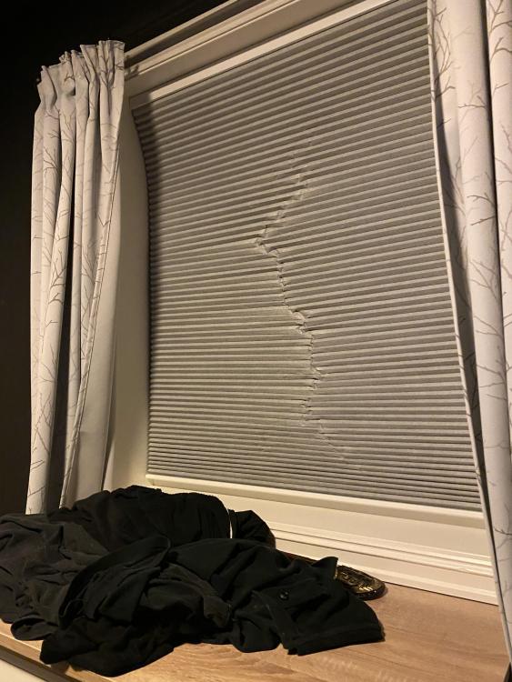

Erling Skrevet 21. juni 2021 Del Skrevet 21. juni 2021 Gardina på soverommet: Den er 5-7 cm. «for lang» og blafrer i vinden. Bredden er 5-6 mm. «for kort» på hver side som medfører at sola kommer inn. Før jeg klager for mye, hva synes dere andre? Er dette noe jeg bør ta opp med butikken? Siter Lenke til kommentar Del på andre sider Flere delingsvalg…
stigvi Skrevet 22. juni 2021 Del Skrevet 22. juni 2021 Erling skrev (9 timer siden): Gardina på soverommet: Den er 5-7 cm. «for lang» og blafrer i vinden. Bredden er 5-6 mm. «for kort» på hver side som medfører at sola kommer inn. Før jeg klager for mye, hva synes dere andre? Er dette noe jeg bør ta opp med butikken? Blafrer i vind? Det er vel ingen av disse du kan ha nede mens vindu står åpent? Jeg har montert aqara vindusensor på alle vinduer med gardiner slik at verken automatikk eller manuell styring av gardiner til stengt posisjon er mulig hvis vindu er åpent. Siter Lenke til kommentar Del på andre sider Flere delingsvalg…
Erling Skrevet 22. juni 2021 Del Skrevet 22. juni 2021 OK, men det er vel vanlig at vinduet er åpent på soverommet, med mindre man er 80+? Mulig jeg har kjøpt feil type gardin da, vinduet må kunne være åpent slik det var med persiennene fra 2008. Siter Lenke til kommentar Del på andre sider Flere delingsvalg…
