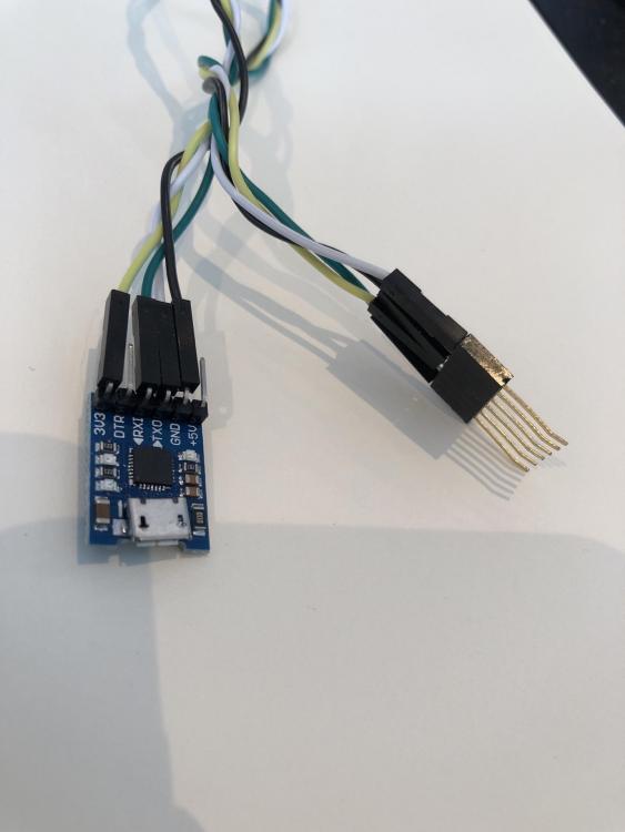

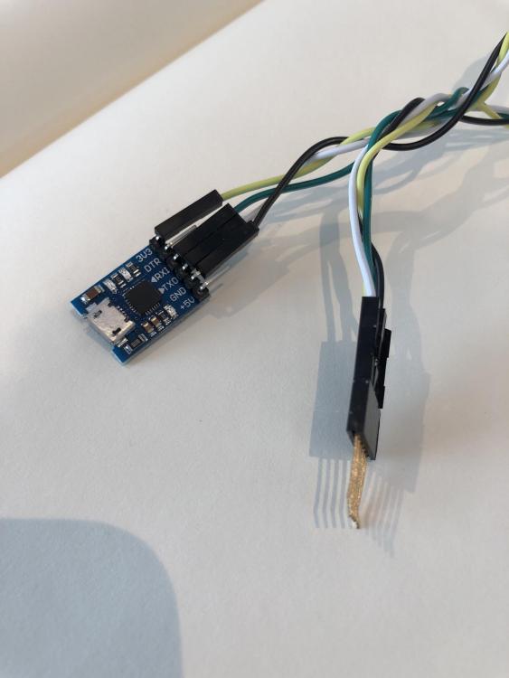

Måtte bare dele med dere min DIY-heatit firmware update kabel....
Brukte en enkel Silabs cp brett fra onkel Ali.
4x dupoint tråder.
og endte opp med å bruke header som følgte med en D1 mini ESP8266 microcontroller, også fra onkel Ali.
Bøyde pinnene på headern litt slik at den satt passelig godt inn i heatit enheten.
Lengden på pinnene ble akkurat slik den er når man lodder vanlige headers på et brett, stakk litt under enhetens hovedkort når den var koblet til.
Småbøyde pinnene passet på at de ikke kom ut uten å man måtte dra litt til, altså ingen fare for at kabelen datt ut under oppdatering (har brent meg flere ganger på andre type utstyr).
For de som er nyskjerrig så brukte jeg en blå usb kabel... ??

og planlegger med å gjøre det samme selv. Betale 600 Nok for originalkabel er i alle fall helt utelukket :)
Eneste ulempen... jeg har fibaro, ooog det finnes ikke device template for 1.95v så man må manuelt legge inn parameterne om man vil endre innstillinger fra fibaro hc :/

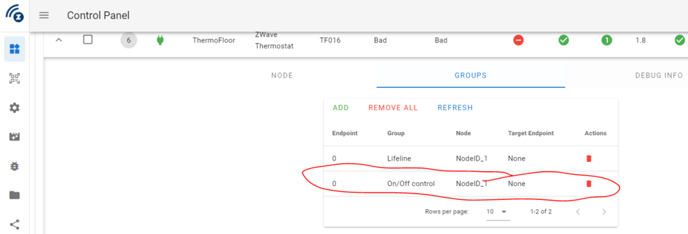

Det jeg savner er at climate entity ikke er linket til switch entity slik at den faktisk viser idle eller heat, som feks generic thermostat gjør.
Noen som har noen tips til å få de til?

Hvis idle og heat er attributter, kan du jo lage deg en templatesensor

Takk for tips.
Men jeg tenker mer på å få det som en del av thermostatkortet som vist under.
Dette er homassistant sin generic thermostat, eksempelet under bruker en wall plug og en ekstern temp sensor. Du ser det viser grønn farge der varme er på. I tillegg endrer den status fra "idle" til heating.
