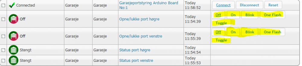

Har laga styring og indikering til garasjeportane (2 stk) via ein NodeMCU som blir kontrollert via Arduino plugin, til saman fire devices til dette.
Har endra statustekst på dei forskjellige knappane som blir autogenererte av Arduino-plugin, for å gi enklare og meir fornuftig bruk.
I dag restarta eg HomeSeer, og etter oppstart oppdaga eg at samtlige knappar var satt tilbake til standardoppsettet. Hadde i utgangspunktet kun igjen éin synleg - toggle, som var endra tekst til "Åpne/lukke", resten var satt til "Status" under Status Graphics.
Har nokon vore borti lignande?
Det er opp til plugin'en å håndtere. Tydeligvis reconfigurerer den alle devicer etter type. Ikke noe du kan gjøre noe med annet enn å spørre utvikleren om å la det være.
