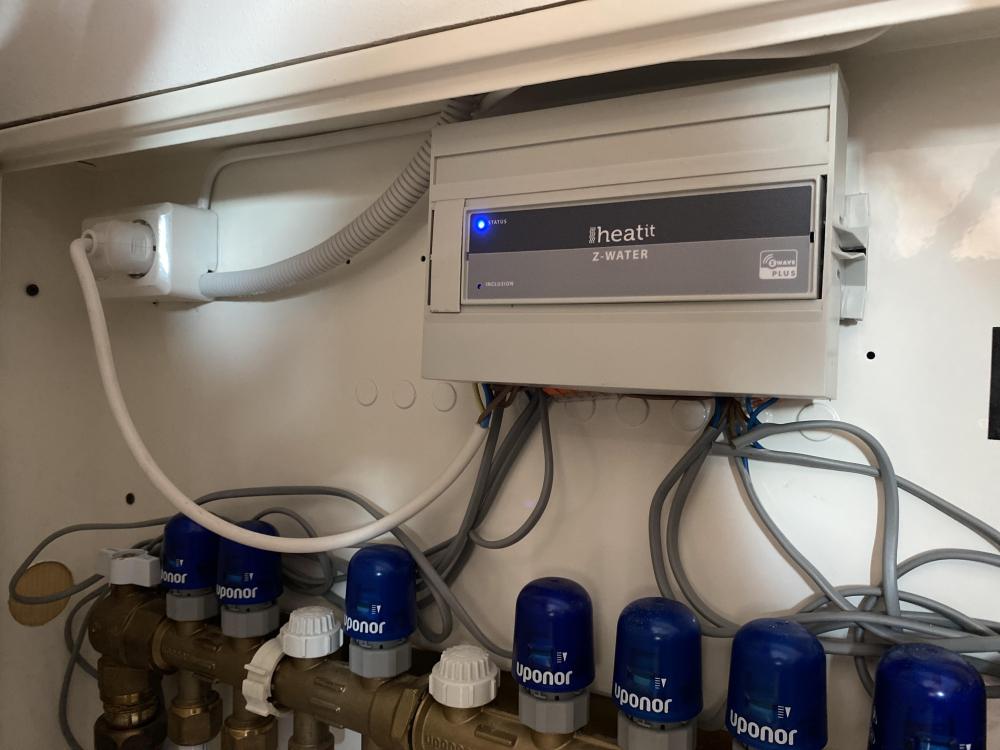

clio75 Skrevet 3. juni 2019 Skrevet 3. juni 2019 Her er min [emoji851]Sent from my SM-G930F using Tapatalk Siter
hr_beach Skrevet 3. juni 2019 Skrevet 3. juni 2019 Litt mindre stress å se på den ja ? Har du oppdatert FW? Vet noen hvilken forskjell det er på siste versjon mot tidligere? Jeg har ikke 2.1 og finner ingen release notes... (Jepp, jeg kjenner på at jeg har highjacket tråden her) Siter
clio75 Skrevet 3. juni 2019 Skrevet 3. juni 2019 hr_beach skrev (På 3.6.2019 den 19.01): Litt mindre stress å se på den ja [emoji846] Har du oppdatert FW? Vet noen hvilken forskjell det er på siste versjon mot tidligere? Jeg har ikke 2.1 og finner ingen release notes... (Jepp, jeg kjenner på at jeg har highjacket tråden her)Har ikke funnet ny fw. Men har ikke søkt mye etter den da jeg ikke trenger de 3 siste enda [emoji16]Men har du en link setter jeg pris på det Sent from my SM-G930F using Tapatalk Siter

SigurdEide Skrevet 28. januar 2021 Skrevet 28. januar 2021 clio75 skrev (På 3.6.2019 den 18.53): Her er min Sent from my SM-G930F using Tapatalk Ekspander Hei. Fint oppsett. Jeg skal i gang med å gjøre noe lignende selv. Hvor fikk du tak i den boksen under for å samle kablene? Takk for tilbakemelding. Siter
SigurdEide Skrevet 28. januar 2021 Skrevet 28. januar 2021 2jan skrev (På 28.1.2021 den 14.11): Elektrikeren min hadde med seg denne: Ekspander Den var fin. Skulle likt og visst hvor den kom fra... Siter
Bjonness Skrevet 30. januar 2021 Skrevet 30. januar 2021 SigurdEide skrev (På 28.1.2021 den 14.18): Den var fin. Skulle likt og visst hvor den kom fra... Ekspander DIN skinne på veggen med ASD deksel. Siter
