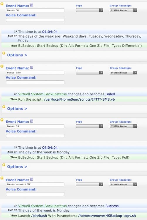

Har akkurat satt opp HS og ser nå på Backup. Ser i forum at flere anbefaler BLBackup, - er det dette dere benytter? Isåfall, har noen kunne delt litt skjermbilder på oppsettet dere benytter? Ser at flere sier f.eks man bør ta backup ut av huset, og ja, jeg har jo både dropbox og jotta, men hvordan setter jeg det opp mot dette? Hvis noen andre benytter noe annet, har jeg de samme spm :)

Jeg laster opp fullbackup til en FTP-server hver mandag. Den navngis «månednavn.zip», så jeg har 12 kopier bakover i tid (et helt år). :)

Hvis du vil laste opp til FTP, så si fra. Da kan jeg dele scriptet mitt, for det er til Linux. :)

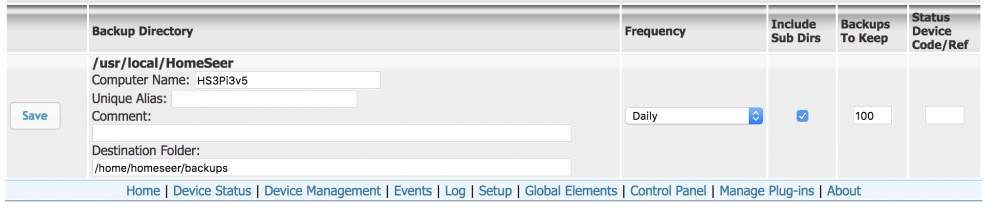

Har du en screenshot av configen av selve pluginen også?
Rune
2 hours ago, ZoRaC said:
Takk, det var det jeg trengte. Visste ikke eksakt hvilken katalog jeg skulle ta backup av :) Hadde jo vært fint om plugin sa NOE :)
Synes ikke plugin var selvforklarende [emoji851]
Mye prøving og feiling før det gjorde det jeg prøvde [emoji23][emoji23]
Sent from my SM-G930F using Tapatalk
5 minutter siden, Kubegutt skrev:
Jeg la inn denne;
Men ingenting skjer.... Katalogen er fortsatt tom...
Forslag?
Rune
Har du laget et event som tar backup?
Nei, jeg sjekket eventsaken, og der er det jo typisk slike valg;
Da tolket jeg det som at den faktisk starter uten at man har lagd en event.... Men der tar jeg tydeligvis kanskje feil?
Ja, du må lage et event på et gitt klokkeslett som starter backupen.
Prøver en gang til, med å sette desination, kanskje det var det som feilet :)
Men litt merkelig pluging, - du definerer i plugin hva du skal ta backup av, og destination, men du må også gjøre dette i eventen din.
Vil det si at skriver over siste backup hver mandag, innenfor samme måned?
Stemmer. Så hvis noe krasjer siste mandag i måneden så kan det hende jeg bare har nyeste backup 3 uker tilbake. Men dette er bare offsite til FTP. Beholder 3 siste fullbackup på HomeSeer-serveren.
