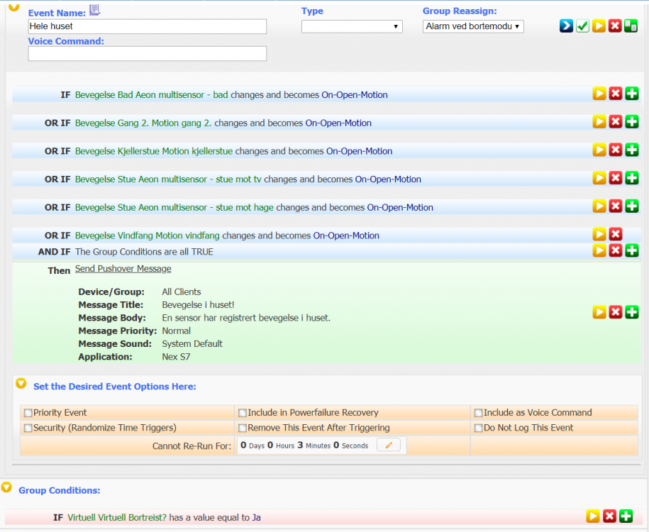

Har lagd et event som skal pushe melding når det er bevegelse på hvilken som helst bevegelsessensor. Den biten fungerer greit. Utfordringen er at den kun skal trigges dersom den virtuelle enheten bortreist er satt til ja. Har prøvd som group condition og som and if i eventet, men fungerer ikke. Trigges så fort bevegelse registreres på sensorene. Hva gjør jeg feil? :/
Du må legge til
AND IF the Group Conditions are all True
… på ALLE de forskjellige IF'ene. [emoji4]
Var ikke verre nei [emoji1787] Takk!
