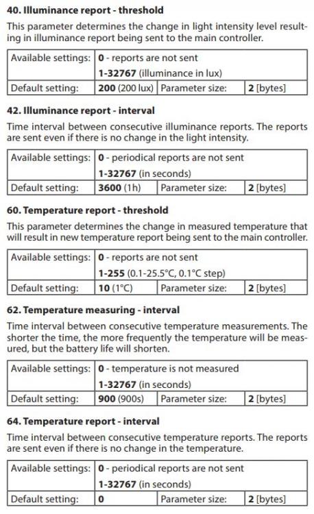

Jeg har inkludert en Fibaro Motion Sensor v3.2. Den fungerer fint for varsling av bevegelse, tamper og alarm, men ikke for temperatur og lysstyrke. Disse verdiene vil ikke oppdatere seg med mindre jeg vekker den ved 3 trykk på b-knappen. Har prøvd å endre noen parametere på sensoren også, men den vil ikke rapportere inn til homeseer. Må jeg endre polling interval for hver device jeg vil skal oppdateres?
Tolker jeg parameterne riktig her?
- 40. Hvis den registrerer minst 200lux i forandring skal den gi beskjed til kontrolleren?
- 42. Her skal den sende en oppdatering til homeseer hver time uavhengig av forandring i lysstyrke?
- 60. Sensorens grense på 1grad forandring for at den skal orke å sende en oppdatering til homeseer?
- 62. Sensoren sjekker temperaturen hvert kvarter for å se om den har endret seg mer enn verdi oppgitt i parameter 60?
- 64. Tid den skal sende oppdatering til homeseer uavhengig av endringer i temperatur?
Når jeg vekker den opp ved 3 trykk på b knappen lyser den blått. Noen ganger i flere minutter, noen ganger i 3-4 sekunder. Hvorfor?
