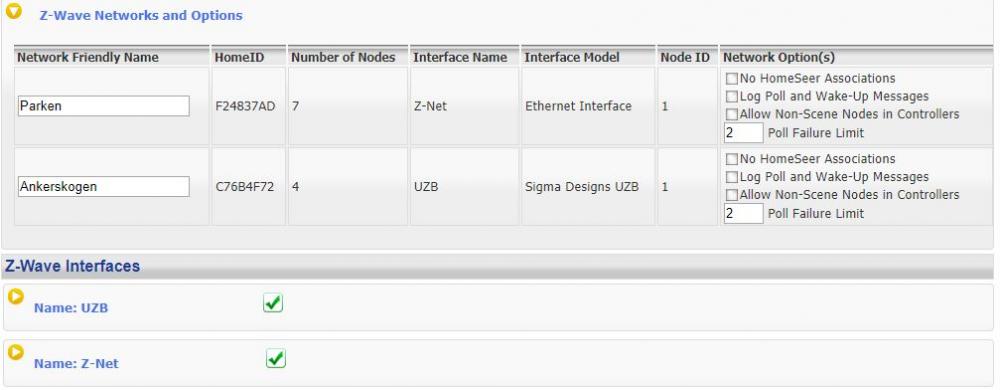

UZB er koblet til PC som har HS installert på 192.168.1.x subnett, mens Z-Net er koblet til på 192.168.2.x. Z-Net er koblet opp via VPN på en annen lokasjon (derfor et annet subnett). Slik ser Z-Wave Networks and Options ut for meg

Det er ikke et problem for HomeSeer og tilhørende Z-wave plugin. Men det kan være et problem for BLLock hvis han ikke har bygget inn kontroll for hvilket Z-wave nettverk som brukes.
Til info så fungerer dette nå som det skal. Det eneste jeg venter på nå er full integrasjon mellom ID Lock 150 og HS slik at jeg kan hente ut alt av relevant informasjon.
