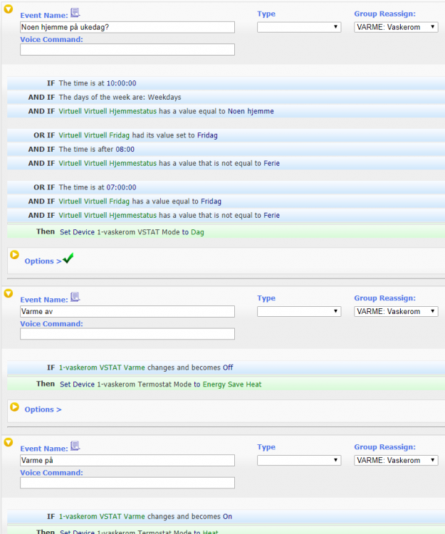

Jeg bruker primært tid og borte/hjemme/ferie/natt/dag:

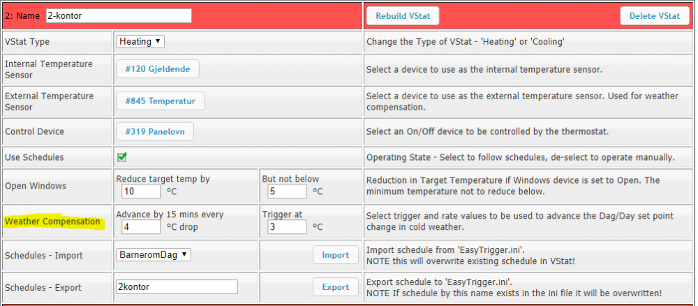

Med SDJ-VStat får jeg en kompensering basert på utetemperatur (og for åpent vindu):

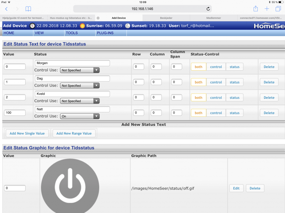

24 minutter siden, Xytron skrev:
Noe sånt. Noe spesielle innstillinger for devicen?
Jeg ville satt «control use=on» på «dag» og «off» på natt, men det spiller ikke så stor rolle. Du kan da ha en «on/off»-bryter i HSTouch som veksler mellom dag/natt. :)
Jeg ville kanskje også hatt «natt» som verdi 0, men det har ingen praktisk betydning. :)
