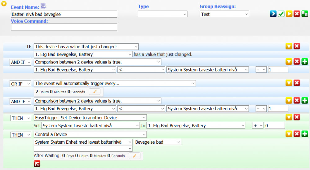

Hva er feil her ?
Laveste batteristatus er counter, den er på 100.. Men node10 har 88%
Jeg har selv laget en event som setter den til 100 en gang i døgnet..
Endret av Fjaeran
2 timer siden, Fjaeran skrev:
Hva er feil her ?
Kan man sette en counter på den måten? Jeg har aldri brukt counter, så det kan godt hende altså. Bare det eneste jeg kunne tenke meg.
