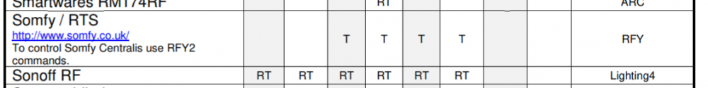

Fjaeran Skrevet 25. september 2018 Forfatter Skrevet 25. september 2018 Prøver å legge til fjernkontrollen. Men den dukker ikke opp på lista. Får styrtmarkisen via HS, så kunne tenkt meg å fått signaler inn, ikke bare ut. Siter
Fjaeran Skrevet 25. september 2018 Forfatter Skrevet 25. september 2018 Ser ut som Somfy er kun støttet på Transmit, ikke recive Siter

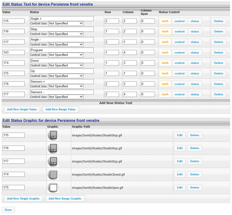

Odd Skrevet 26. januar 2019 Skrevet 26. januar 2019 Jeg skrev en fremgangsmåte her: Odd skrev (På 18.11.2017 den 9.19): Jeg ser at temaet er IFTTT, men legger nå inn denne løsningen som et alternativ. Jeg liker ikke at styringen er avhengig av en skyløsning. Å styre Somfy enheter er faktisk ganske enkelt og mye billigere enn en skulle tror i alle fall når en vet hva Somfy enheter koster. Jeg har 6 persienner og 3 blendegardiner og en Tahoma gatway. Tahomaen kan hvem som helst få kjøpe billig av meg, for den trengs ikke. Kjøp en RFXtrx433e den gjør nytten til så mangt, masse 433 utstyr som benytter den frekvensen, blant annet Somfy. Sett den opp sånn: Deretter lager du noen sånne som passer til ditt oppsett: Da får du noe sånt: Velg hvilken Somfy enhet du vil styre med Somfy fjernkontrollen. Flytt den så den står sånn ca. midt mellom endestoppene, (Det er for at den skal kunne kvittere). Påse at du kun styrer en Somfy enhet, og trykk inn programknappen på baksiden av fjernkontrollen til den kvitterer med å gå opp og ned. Trykk deretter på programknappen til en av devicene du lagde, Somfy enheten skal kvittere med å gå opp og ned. Jeg omprogrammerte oppsettet en smule fordi jeg ikke syntes at knappene var logiske i HS3: Da har du full styring av enheten din Ekspander 1 1 Siter

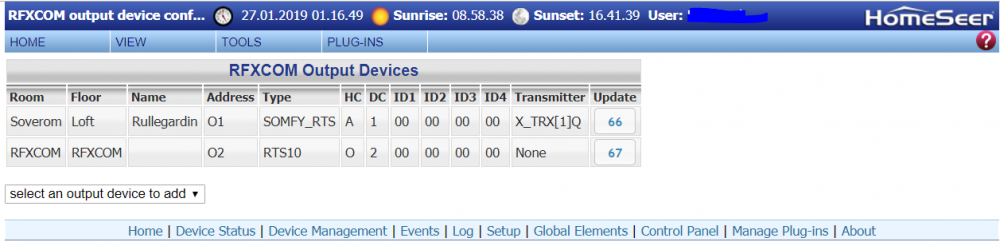

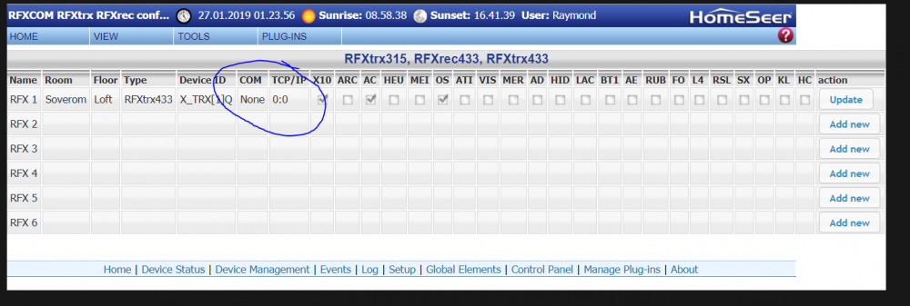

mr.rs4 Skrevet 27. januar 2019 Skrevet 27. januar 2019 Mitt oppsett, men får det ikke helt til. Har fått rullegardinene i lære modus, men får ikke lært Homeseer noe. Men jeg har lagt det velidig likt opp som du har @Odd Ser slik ut i Home Configuration Advanced Status Grapics RFXCOM Plugins/RFXCOM/Output Device Plugins/RFXCOM/RFXtrx315, RFXrec433, RFXtrx433 Siter
mr.rs4 Skrevet 27. januar 2019 Skrevet 27. januar 2019 Og liten utdrag ifra LOG: jan-27 00.43.08 RFXCOM Error: 37 (DeviceCmd) transmitter 0 configured for Rullegardin does not exist jan-27 00.43.08 HSTouch Server Debug 12.43.08.4974 ~ Value change ref:66 Address:O1 NewVal: 118OldVal: 116 jan-27 00.43.08 Device Control Device: Loft Soverom Rullegardin to Down (118) by/from: CAPI Control Handler jan-27 00.41.57 HSTouch Server Debug 12.41.57.9069 ~ Value change ref:33 Address:CBE00046-004-Q24 NewVal: 39,7OldVal: 38,6 jan-27 00.41.57 Z-Wave Device: Kjeller Kino rom Temperature Set to 39,7 (C) jan-27 00.41.52 RFXCOM Error: 37 (DeviceCmd) transmitter 0 configured for Rullegardin does not exist jan-27 00.41.52 Device Control Device: Loft Soverom Rullegardin to Stop (116) by/from: CAPI Control Handler jan-27 00.41.50 RFXCOM Error: 37 (DeviceCmd) transmitter 0 configured for Rullegardin does not exist jan-27 00.41.50 HSTouch Server Debug 12.41.50.5875 ~ Value change ref:66 Address:O1 NewVal: 116OldVal: 118 jan-27 00.41.50 Device Control Device: Loft Soverom Rullegardin to Stop (116) by/from: CAPI Control Handler jan-27 00.41.46 RFXCOM Error: 37 (DeviceCmd) transmitter 0 configured for Rullegardin does not exist jan-27 00.41.46 HSTouch Server Debug 12.41.46.8165 ~ Value change ref:66 Address:O1 NewVal: 118OldVal: 143 jan-27 00.41.46 Device Control Device: Loft Soverom Rullegardin to Down (118) by/from: CAPI Control Handler jan-27 00.41.43 RFXCOM Error: 37 (DeviceCmd) transmitter 0 configured for Rullegardin does not exist jan-27 00.41.43 Device Control Device: Loft Soverom Rullegardin to Program (143) by/from: CAPI Control Handler jan-27 00.41.27 RFXCOM Error: 37 (DeviceCmd) transmitter 0 configured for Rullegardin does not exist jan-27 00.41.27 HSTouch Server Debug 12.41.27.7632 ~ Value change ref:66 Address:O1 NewVal: 143OldVal: 118 jan-27 00.41.27 Device Control Device: Loft Soverom Rullegardin to Program (143) by/from: CAPI Control Handler jan-27 00.41.13 RFXCOM Error: 37 (DeviceCmd) transmitter 0 configured for Rullegardin does not exist jan-27 00.41.13 HSTouch Server Debug 12.41.13.3607 ~ Value change ref:66 Address:O1 NewVal: 118OldVal: 143 jan-27 00.41.13 Device Control Device: Loft Soverom Rullegardin to Down (118) by/from: CAPI Control Handler jan-27 00.41.11 RFXCOM Error: 37 (DeviceCmd) transmitter 0 configured for Rullegardin does not exist jan-27 00.41.11 Device Control Device: Loft Soverom Rullegardin to Program (143) by/from: CAPI Control Handler jan-27 00.41.06 RFXCOM Error: 37 (DeviceCmd) transmitter 0 configured for Rullegardin does not exist jan-27 00.41.06 Device Control Device: Loft Soverom Rullegardin to Program (143) by/from: CAPI Control Handler jan-27 00.40.50 RFXCOM Error: 37 (DeviceCmd) transmitter 0 configured for Rullegardin does not exist jan-27 00.40.50 Device Control Device: Loft Soverom Rullegardin to Program (143) by/from: CAPI Control Handler jan-27 00.40.28 RFXCOM Error: 37 (DeviceCmd) transmitter 0 configured for Rullegardin does not exist jan-27 00.40.28 HSTouch Server Debug 12.40.28.6058 ~ Value change ref:66 Address:O1 NewVal: 143OldVal: 116 jan-27 00.40.28 Device Control Device: Loft Soverom Rullegardin to Program (143) by/from: CAPI Control Handler jan-27 00.40.26 RFXCOM Error: 37 (DeviceCmd) transmitter 0 configured for Rullegardin does not exist jan-27 00.40.26 HSTouch Server Debug 12.40.26.4679 ~ Value change ref:66 Address:O1 NewVal: 116OldVal: 118 jan-27 00.40.26 Device Control Device: Loft Soverom Rullegardin to Stop (116) by/from: CAPI Control Handler jan-27 00.40.24 RFXCOM Error: 37 (DeviceCmd) transmitter 0 configured for Rullegardin does not exist jan-27 00.40.24 Device Control Device: Loft Soverom Rullegardin to Down (118) by/from: CAPI Control Handler jan-27 00.40.20 RFXCOM Error: 37 (DeviceCmd) transmitter 0 configured for Rullegardin does not exist jan-27 00.40.20 HSTouch Server Debug 12.40.20.1418 ~ Value change ref:66 Address:O1 NewVal: 118OldVal: 116 jan-27 00.40.20 Device Control Device: Loft Soverom Rullegardin to Down (118) by/from: CAPI Control Handler jan-27 00.34.32 RFXCOM Error: 37 (DeviceCmd) transmitter 0 configured for Rullegardin does not exist jan-27 00.34.32 Device Control Device: Loft Soverom Rullegardin to Stop (116) by/from: CAPI Control Handler jan-27 00.34.24 RFXCOM Error: 37 (DeviceCmd) transmitter 0 configured for Rullegardin does not exist jan-27 00.34.24 HSTouch Server Debug 12.34.24.5069 ~ Value change ref:66 Address:O1 NewVal: 116OldVal: 118 jan-27 00.34.24 Device Control Device: Loft Soverom Rullegardin to Stop (116) by/from: CAPI Control Handler jan-27 00.34.21 RFXCOM Error: 37 (DeviceCmd) transmitter 0 configured for Rullegardin does not exist jan-27 00.34.21 HSTouch Server Debug 12.34.21.7800 ~ Value change ref:66 Address:O1 NewVal: 118OldVal: 143 jan-27 00.34.21 Device Control Device: Loft Soverom Rullegardin to Down (118) by/from: CAPI Control Handler jan-27 00.34.14 HSTouch Server Debug 12.34.14.1195 ~ Value change ref:62 Address:CBE00046-009-Q47 NewVal: 27,7OldVal: 26,1 jan-27 00.34.14 Z-Wave Device: Kjeller Trim Rom Temperature Set to 27,7 (C) jan-27 00.34.12 HSTouch Server Debug 12.34.12.1948 ~ Value change ref:52 Address:CBE00046-008-Q39 NewVal: 0OldVal: 0 jan-27 00.34.12 HSTouch Server Debug 12.34.12.1735 ~ Value change ref:49 Address:CBE00046-008-Q36 NewVal: 0OldVal: 0 jan-27 00.33.57 RFXCOM Error: 37 (DeviceCmd) transmitter 0 configured for Rullegardin does not exist jan-27 00.33.57 HSTouch Server Debug 12.33.57.8806 ~ Value change ref:66 Address:O1 NewVal: 143OldVal: 0 jan-27 00.33.57 Device Control Device: Loft Soverom Rullegardin to Program (143) by/from: CAPI Control Handler jan-27 00.30.44 HSTouch Server Debug 12.30.44.9144 ~ Value change ref:65 Address:X_TRX[1]Q NewVal: 1OldVal: 1 jan-27 00.30.44 RFXCOM Warning: 37 (InitTRX) Transceiver #1 no COM port or TCP/IP port assigned Siter

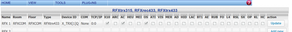

GeneralVirus Skrevet 27. januar 2019 Skrevet 27. januar 2019 (endret) Du må gå inn på Rfxcom devicen å oppdatere COMport på den, den er ikke satt. Endret 27. januar 2019 av GeneralVirus 1 Siter
mr.rs4 Skrevet 27. januar 2019 Skrevet 27. januar 2019 (endret) Merkelig, det sto COM Port 5 der tidligere.... Og nå står det ikke noe, kan kun velge TCP/IP Endret 27. januar 2019 av mr.rs4 Siter

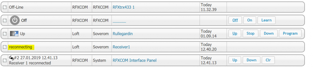

mr.rs4 Skrevet 27. januar 2019 Skrevet 27. januar 2019 Har kommet opp flere ting i Home (har gulet de ut). Og rett etter jeg la opp RFXCOM så har den stått "initializing" / rød ring hele tiden. Skal vel ikke det? Siter

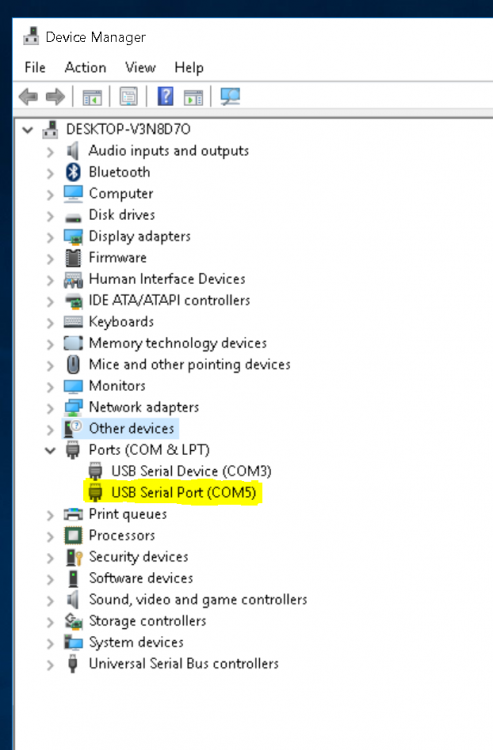

GeneralVirus Skrevet 27. januar 2019 Skrevet 27. januar 2019 Du har jo ikke kontakt med Rfxtrx så står vell bare den beskjeden den sist fikk. Finner du rfxtrx i windows? Prøv å plugge ut og inn, bytte usb osv. Siter

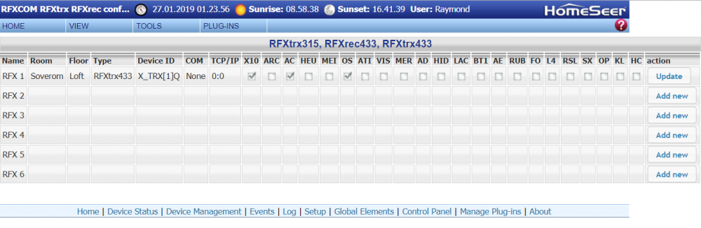

mr.rs4 Skrevet 27. januar 2019 Skrevet 27. januar 2019 (endret) Den står enda på COM5, og drar ut og setter igjen eller bytter port, tilbake på COM5 Vis skjult innhold Har fått opp en ny linje her(som er gul`et ut). På linja under står det Receiver 1 reconnected. Vis skjult innhold Men står fortsatt uten COM port i RFXtrx315, RFXrec433, RFXtrx433 menyen. Endret 27. januar 2019 av mr.rs4 Siter
GeneralVirus Skrevet 27. januar 2019 Skrevet 27. januar 2019 Restart rfxcom plugin, eller restart pc hvis det ikke fungerer. Har du brukt rfxflash eller rfxmngr? Siter
mr.rs4 Skrevet 27. januar 2019 Skrevet 27. januar 2019 GeneralVirus skrev (På 27.1.2019 den 12.11): Restart rfxcom plugin, eller restart pc hvis det ikke fungerer. Har du brukt rfxflash eller rfxmngr? Ekspander Nei har ikke brukt rfxflash eller rfxmng. Siter
