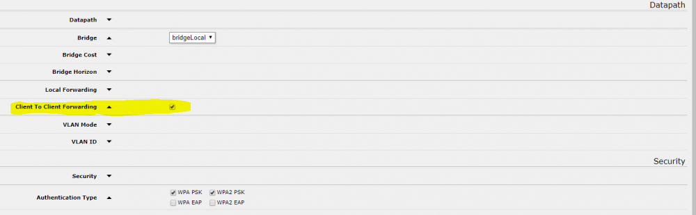

Jeg tror dere er inne på det. Jeg var inne å kikket i CAPsMAN configen og fant ett parameter som hette "Client to Client Forwarding". Etter å ha enablet denne så ser det ut som ting har løst seg... Krysser fingrer.
Takk for gode innspill ?

Nå funket det rett etter "Client to Client Forwarding" ble aktivert. Sånn rett etter jeg trykket apply (uten restarte eller noe) Men tuller det seg til igjen så skal tipset ditt hvertfall prøves ut ?
