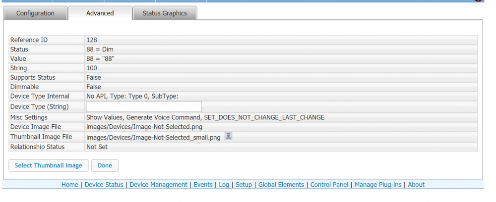

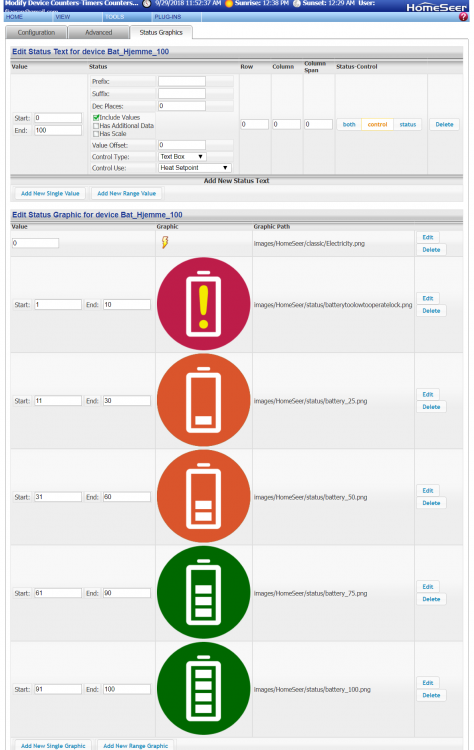

Prøver å få satt opp en virtuell verdi. Får det nesten til, men ikke slik som jeg vil.
Iconet til endrer seg som jeg har satt opp. Men verdien ved ikonet er 100 hele tiden..
Hvordan kan det tallet linkes opp mot verdien ?
3 minutter siden, Fjaeran skrev:
Ser ut som du har rett.. Hvordan får jeg rettet opp det ?
Slik, mener jeg å huske:
http://HomeSeer/ctrl
&hs.setDeviceString(128, "", True)
«Execute command»
