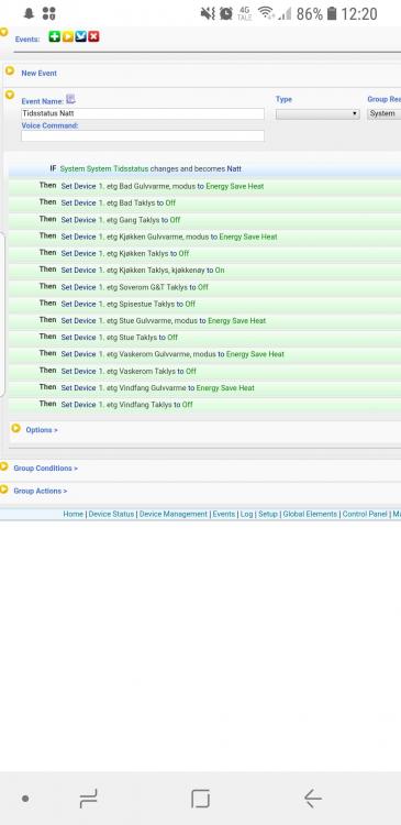

Akkurat nå, Xytron skrev:
Hvordan trigger du natt? Manuelt?
En knapp på nattbordet, en utenfor gjesterommet og en «knapp» i HSTouch på mobilene våre. Stort sett er det bryteren på nattbordet sol brukes. :)

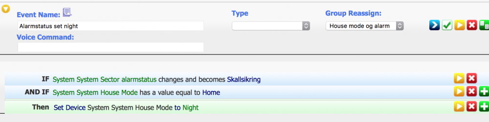

1 minutt siden, Norseman skrev:
Vi bruker alltid skallsikring om natta, så det er relativt enkelt hos oss:
920571595_ScreenShot2018-10-02at19_45_39.thumb.png.bd29fa5214d9c83715e38d00fde6eb10.png
Hvordan aktiveres skallsikring? Jeg ville kanskje hatt motsatt - hvis nattmodus, aktiver skallsikring. :)
