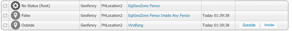

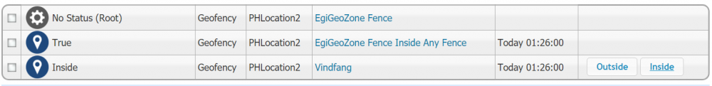

Jeg har fått iBeacon til å funke med EgigeozoneBT og PHLocation på Android nå.
Får noen feilmeldinger i loggen ved enter og leaving (kommer ikke noen andre meldinger), men devicene ser ut til å funke. Da symbolet er blått ved entring og blir grått ved leave. En strek under Outside og Inside som bytter. Har ikke prøved systemet i noe event enda med dørlåsen.
iBeaconen jeg har synes jeg sender signalet ganske langt på laveste sende dB ca 10 meter. Lavere dB jo svakere signal, stemmer det? Jeg vet ikke hva som er vanlig egentlig.
En annen ting er at EgigeozoneBT ikke ser ut til å kjøre sikkelig i bakgrunnen ved låst telefon, noe triks for å få det til?
Endret av Slabbedask
