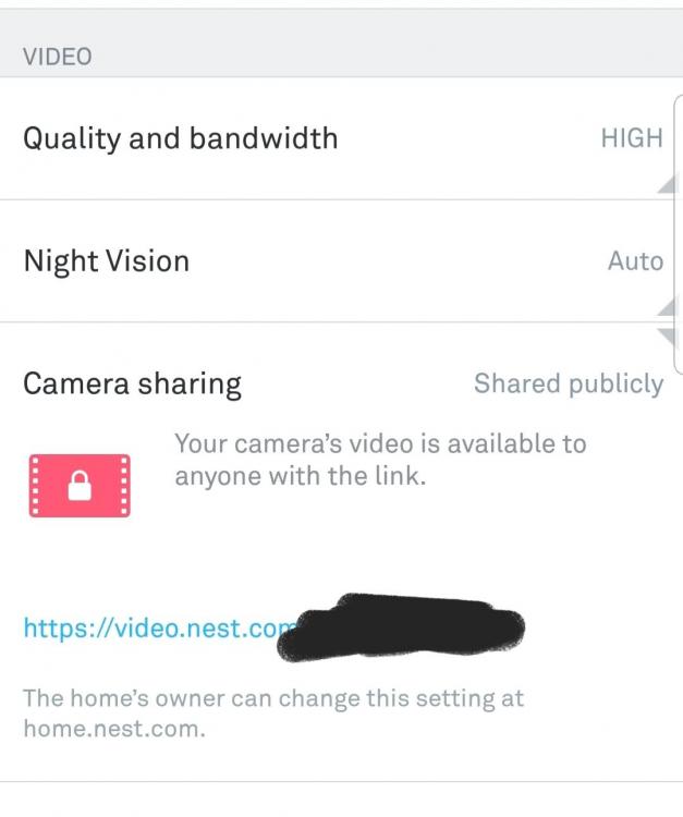

For ordens skyld får jeg oppdatere i denne tråden - etter ny versjon av Blue Iris og funn av RTMPS-linken i Nest-videosiden så har jeg nå 15fps fra Nest Hello, godt fornøyd. Hvis de nå bare kunne åpnet APIet sitt for å få varsel om når noen trykket på ringeklokka så...
Hmmm! Bra!
Hva er linken?
2 hours ago, Moskus said:
Oookay, hvordan finner man den? ;)
Må aktivere det i Nest appen/nettside, så får du link der.
Endret av JohnMartin
Klarer ikke å finne ut hvordan man kan få tilgang til RTMPS. Har forsøkt å kikke på Nest home sidene, men finner kun den vanlige html/image strømmen som gir kun 1fps. Har Googlet det og virker som kanskje det ikke er tilgjengelig for alle? Kunne du vært en knupp og linket til hvor jeg kunne få dette inn med teskje? :)
