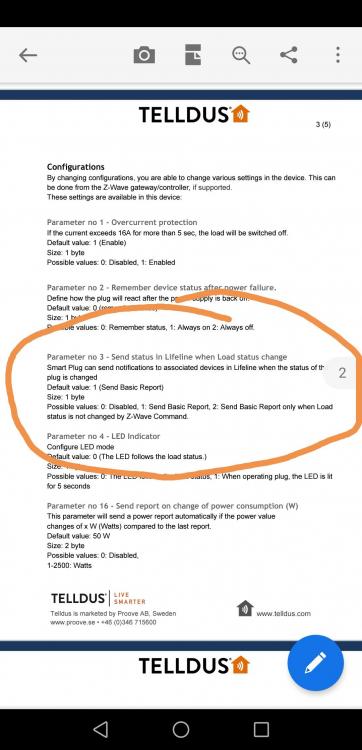

bjornepappa Skrevet 3. oktober 2018 Del Skrevet 3. oktober 2018 (endret) Kjøpte eit par Telldus plug-in switch, har no kopla den eine på kaffitraktaren. Den fungerer stort sett bra, men om eg skrur den av/på via knappen rapporterer den ikkje status av/på i Homeseer. Tenkte dette måtte vere assosiasjons-problem, men finn ingen feil (eller muligheiter) der. Den er satt opp slik, og det finst INGEN muligheit for å endre eller legge til fleire/andre: Har nokon tips å komme med? Endret 4. oktober 2018 av bjornepappa Siter Lenke til kommentar Del på andre sider Flere delingsvalg…

Actibus Skrevet 7. desember 2018 Del Skrevet 7. desember 2018 (endret) Prøvd å endre denne til 2? Endret 7. desember 2018 av Actibus Siter Lenke til kommentar Del på andre sider Flere delingsvalg…
bjornepappa Skrevet 8. desember 2018 Forfatter Del Skrevet 8. desember 2018 8 timer siden, Actibus skrev: Prøvd å endre denne til 2? Testa, og den rapporterer fortsatt ikkje. Derimot førte det til at den ikkje lot seg skru av/på frå HS i det heile tatt, så eg skifta tilbake til 1 ? Siter Lenke til kommentar Del på andre sider Flere delingsvalg…
