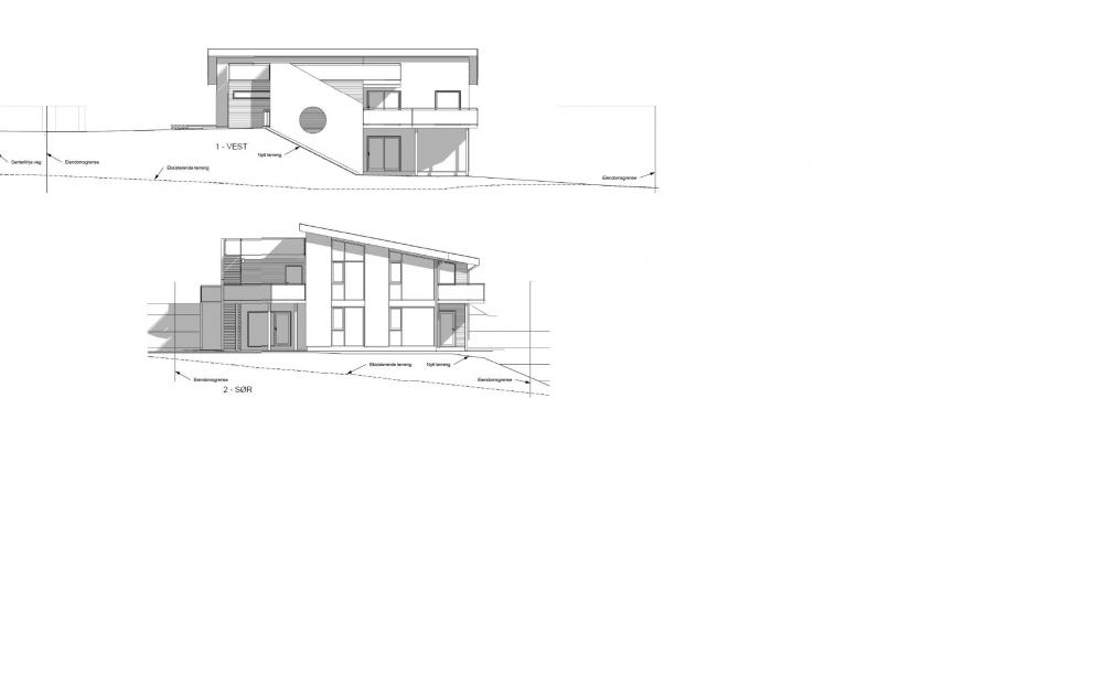

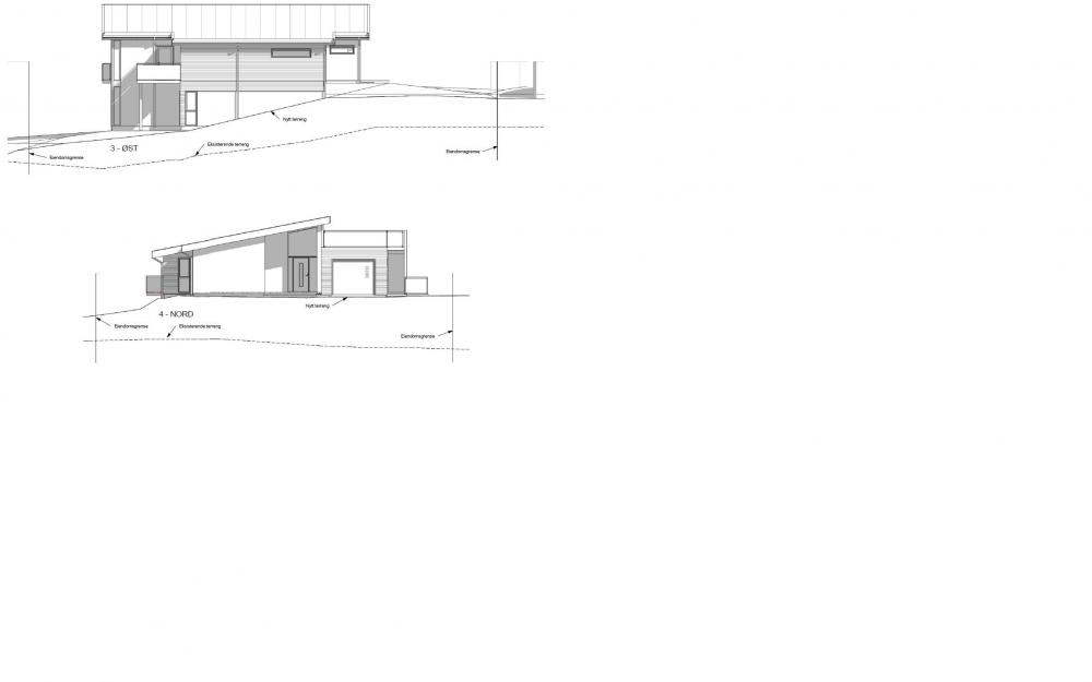

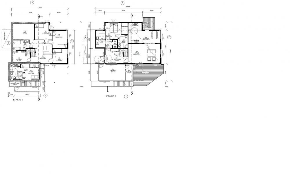

Jeg holder på å bygge hus (se tegninger) og ønsker å bygge inn smarthus løsninger (alt jeg kan komme på av talestyring, A/V kontroll, belysning, klima, sikkerhet...)etterhvert som økonomien tillater det. Det vil si at jeg kjøper begrenset med hjemmeautomasjonsløsninger akkurat nå under bygging og tidlig ferdigstillelse. Imidlertid vil jeg forberede for fremtidig utvidelse av smarte, kablede løsninger ved å legge opp tomme rør og ELKO bokser til de nødvendige stedene i huset. Siden jeg er helt grønn på hjemmeautomasjon trenger jeg tips (i klartekst...for dummies) til:
  1. a) hvilke sensorer trenger jeg?
    b) Hvor skal de plasseres? E.g i et hjørne oppe ved taket, nede ved gulvet, ved vindu, etc?
    c)Hvilke rom eller område utendørs bør ha hvilke sensorer?
  2. Siden jeg ønsker å ha mest mulig på kabel, hvor trengs det å legges tomme K-rør og ELKO bokser for de fremtidige enhetene i sprm 1?
  3. hvilken dimensjon på K-rør og størrelse på ELKO bokser bør jeg gå for?
  4. Ved planlegging av strømforsyning til sensorer, dimmere og styringsenheter, kan jeg forvente meg at noe går på 220V AC mens annet går på DC i diverse spenninger, 24V/12V/5V/3V?
    a)Dersom det er DC som gjelder, holder det da å ha strømforsyningen i teknisk rom og trekke leder frem til forbrukerene?
    b) eller vil spenningsfallet bli for stort slik at man må ha strømforsyningen i umiddelbar nærhet av forbruker?
    c)I tilfelle b) er løsningen da å trekke 220V frem til forbruker og forhåpentligvis få plass til omformeren inn i ELKO boksen ved sensoren/styringsenheten?
  5. Er det noen enheter som får strømforsyning over TP?
  6. Jeg skal ha et eget skap med plass til router, switch, UPS, etc, samt patchpanel for fordeling av ethernet til alle rom over TP (Cat 6). For fremtidige smarthuskomponenter, hva bør jeg legge opp av K-rør rundtom i huset som skal ende opp i patcheskap, og hvilke skal til sikringsskap?
  7. For fremtidig kommunikasjon med og styring av enheter som ventilasjonsanlegg, sentral for vannbåren varme, og stengeventiler i vannfordelingsskap, bør man ha rør for dette til patcheskap eller sikringsskap, eller begge deler?
  8. Er det andre enheter som jeg ikke har nevnt som jeg bør planlegge for og legge rør og ELKO boks til?
  9. Bør jeg forberede for smartspeakers (e.g ALEXA fra Amazon, eller Google sine), eller kan det gjøres mer elegant med vanlige høyttalere kombinert med mikrofoner rundtom sammen med et egnet styringssystem?
