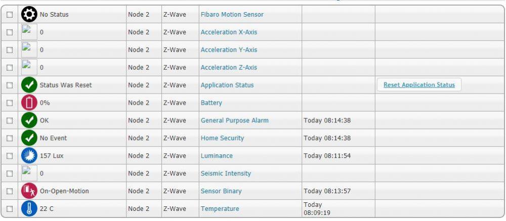

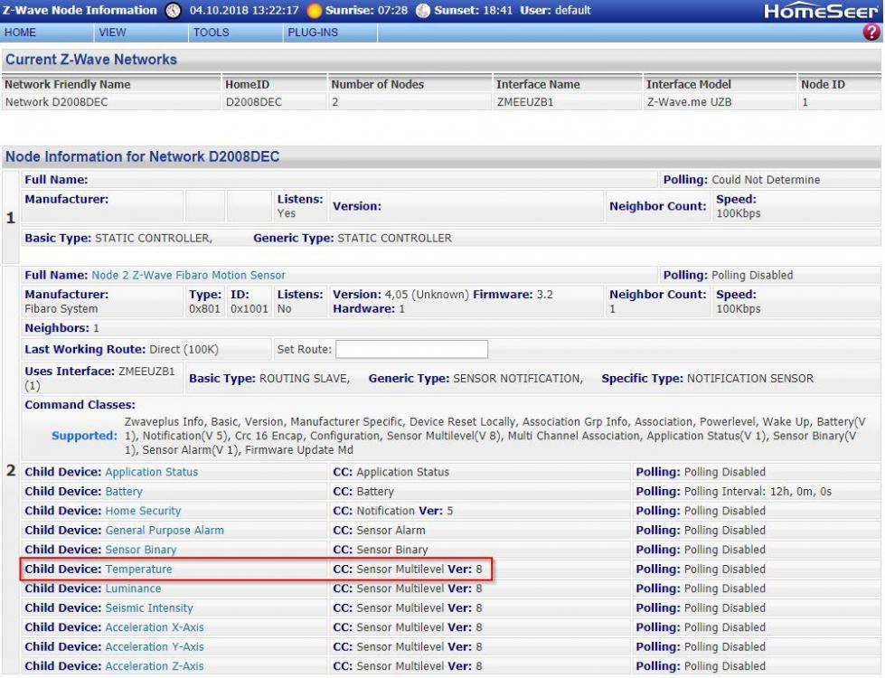

toonwolf Skrevet 4. oktober 2018 Skrevet 4. oktober 2018 (endret) Har testet med vanlig og beta versjon av Z-wave plugin og resultatet er det samme. Den rapporterer ikke temperatur. Hjelper ikke om jeg setter "Temperature Report Interval" til f.eks 600 sec for å rapportere temp uansett om den har endret seg. Den står til 24,3C uansett og oppdateres ikke slik som de andre sensorene. Ser i Node information at Child Device Temperature står til "Sensor Multilevel", kan dette være problemet? Endret 4. oktober 2018 av toonwolf Siter

toonwolf Skrevet 4. oktober 2018 Forfatter Skrevet 4. oktober 2018 Ser ut som om det er "Luminance" og "Temperature" som ikke oppdateres. De er "låst" på 314 Lux og 24,3C. Fibaro varslet senest i sommer at deres produkter er integrert i HomeSeer, men akkurat når det gjelder multisensor FGMS-001 er jeg litt i tvil. Batteristatus og bevegelse (motion detection) fungerer som det skal, men lurer på om det kommer av at de har blitt "koblet" til noe annet enn "Sensor Multilevel Ver 8" slik som f.eks temperatur er. Kan for lite om dette.. Siter

Moskus Skrevet 12. oktober 2018 Skrevet 12. oktober 2018 Kan du ta et skjermbilde av nodeinformasjonen på Root -> Zwave? Her er min. Hmm... kanskje jeg må bytte batteri snart. Den har holdt ut lenge, nesten 4 år. Hehe, stilig at den viser "No Neighbors" etter at jeg fjernet routingtabellen. Denne er ikke optimalisert. Siter

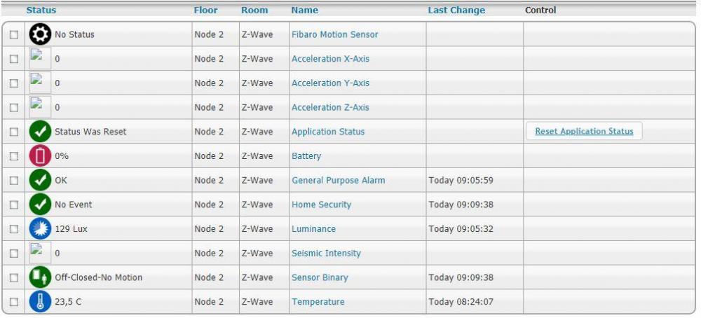

toonwolf Skrevet 12. oktober 2018 Forfatter Skrevet 12. oktober 2018 (endret) Ser forresten at Temp og LUX har oppdatert seg nå. Dette har aldri skjedd og jeg har testet mange ganger... Batteristatus er fortsatt på 0% og det er et nytt batteri. Her er nodeinformasjonen Endret 12. oktober 2018 av toonwolf Siter
toonwolf Skrevet 12. oktober 2018 Forfatter Skrevet 12. oktober 2018 og her er et nytt skjermbilde av status som viser at temp og lux har oppdatert seg. Dette er første gang jeg har fått til at temp oppdaterer seg flere ganger etter at jeg har lagt den til. Skal legge den i kjøleskapet og se om det skjer noe ? Siter

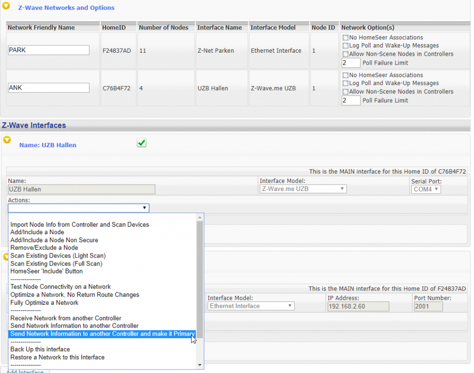

toonwolf Skrevet 22. oktober 2018 Forfatter Skrevet 22. oktober 2018 hkmod25 skrev (På 22.10.2018 den 11.41): Master kontroller. Ekspander Lurer litt på dette. Jeg har to Z-wave kontrollere i mitt nett. Den ene er en UZB1 som er satt direkte i USB-porten til pc'en som HS er installert på. Den andre er en Z-Net som er koblet opp via VPN og på en annen fysisk lokasjon (der hvor Fibaro enheten er). Jeg har ikke gjort noe annet enn å aktivere disse. Bør jeg f.eks velge "Send network information to another controller and make it Primary" hva er poenget med dette? En liten skjermdump Siter
hkmod25 Skrevet 22. oktober 2018 Skrevet 22. oktober 2018 UZB1 er en "USB basert Z-Wave interface enhet". Om du bruker (f. eks.) HomeSeer softvaren så kombinasjon av: PC + HS soft + Z-Wave interface enhet blir din "Master Kontroller". Siter
