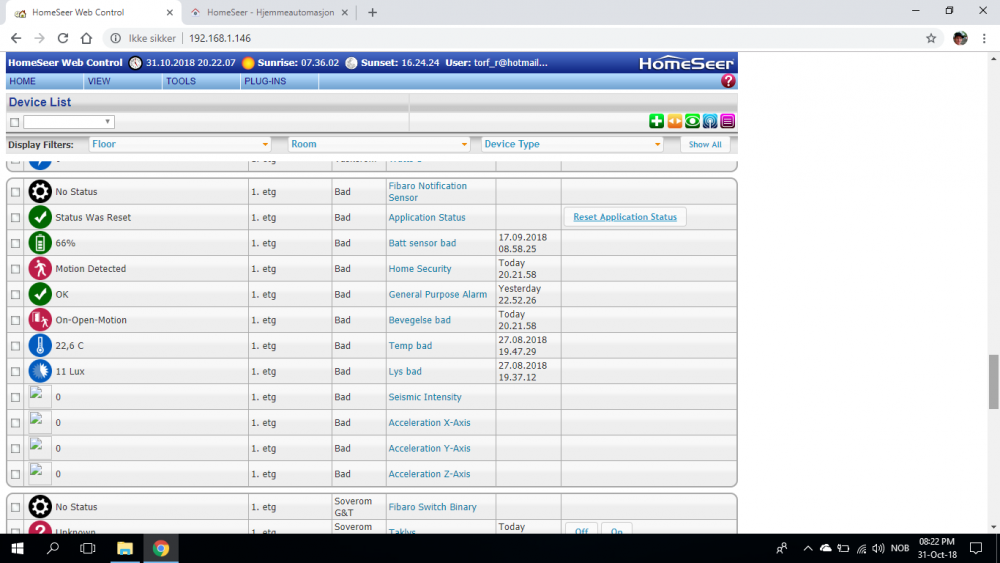

Har byttet batteri, resatt og prøvd mye forskjellig. Nå virker noe devicer mens andre ikke oppdaterer seg (veldig lenge siden i alle fall). Er det noen innstillinger som må gjøres for at sensoren skal fungere med både bevegelse, temperatur og lys? Nå fungerer bare bevegelse. Lys og temperatur oppdaterer seg aldri....

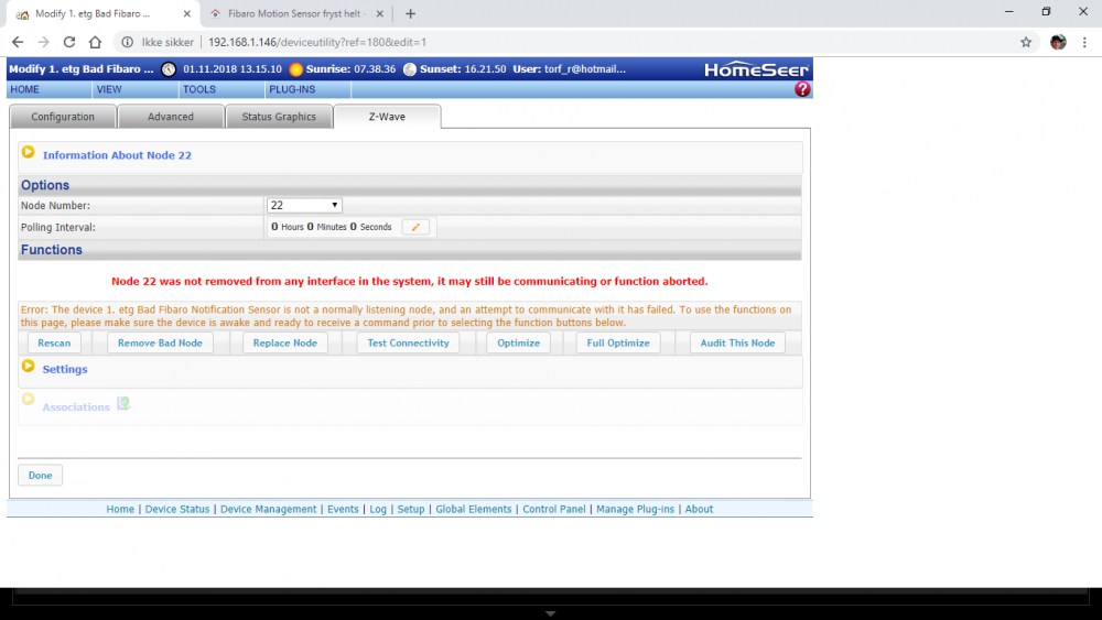

Remove\exlude prosessen var velykket, men de ligger fortsatt i devicelisten. Jeg har resatt begge to, men får denne feilmeldingen når jeg prøver å remove bad node...

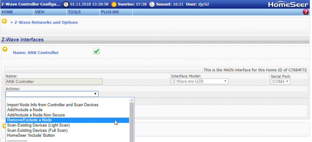

Ikke der jeg fjerner noder. Gå til Plug-Ins | Z-Wave | Controller Management og velg din Controller. Deretter "Remove/Exclude a node".  Velg "Start", deretter trykker du "B" knappen på Fibaroen tre ganger raskt slik at den lyser blått. Deretter skal du få fjernet den.

Da slette jeg de bare manuelt og inkuderte de i igjen. Inkluderingen går fint, men de oppdaterer seg fortsatt ikke. Ikke en gang bevegelse registeres nå. Har dere prøvd firmware oppdatering? Vil det hjelpe?

Hvis du går inn på Root og Z-wave tab'en, har den et nodenummer?
JA den hadde vel det, men husker ikke helt nå. Sletta den bare manuelt.

Hvis det er et nodenummer der så har du ikke fjernet den fra nettverket ditt. Og derfor har ikke HS fjernet devicene...
