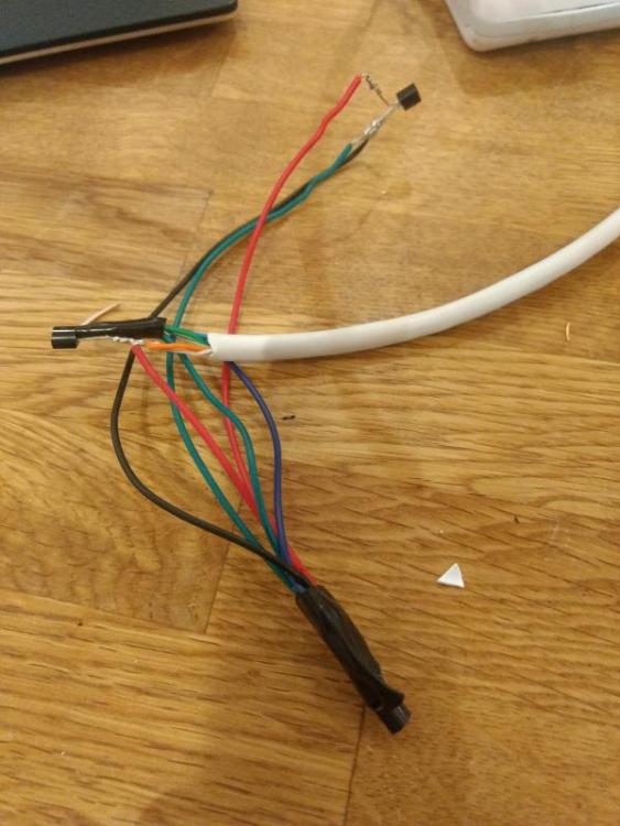

Med utgangspunkt i at jeg fikk på plass temperaturovervåking av varmtvannstanken min nylig, så har ting ballet på seg. Først litt bilder fra temperaturloggingsprosjektet
1535313153_2018-09-2522_12_50.jpg.0eeb565ef12958271f4d8aaddd2ae79e.jpg109968594_2018-09-2522_12_22.thumb.jpg.7d967db471bf744810cf31116e31cb65.jpg1416374346_2018-09-2618_26_04.jpg.8a111173314a9f59c4ace88dc6fb1630.jpg
Strips er klippet av etter bildet ble tatt og så har jeg isolert det inne.
Koden på ESP8266 er laget med Arduino IDE, og med eksempelkode for D18B20. Temperaturene leses av flere ganger i sekundet, men data sendes kun over MQTT hvis det skjer en stor nok endring, og uansett hvert minutt.

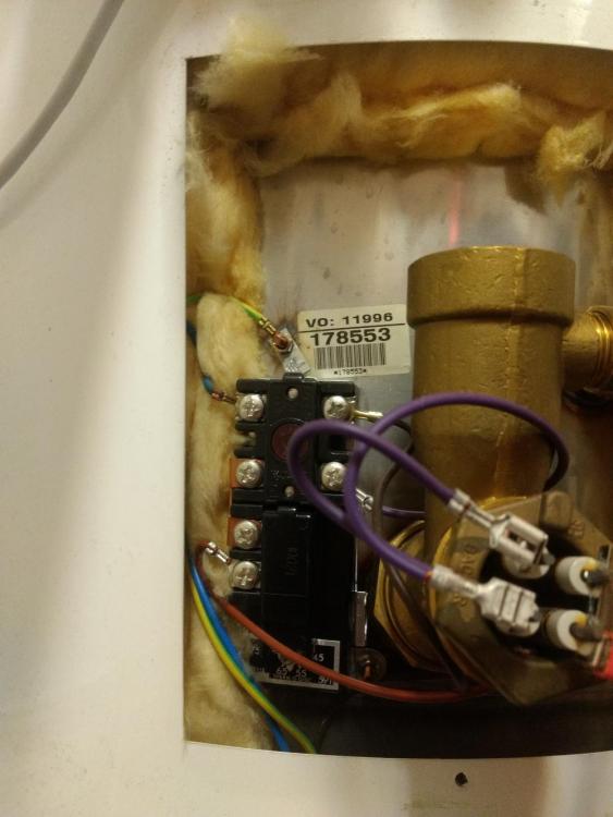

Diverse lesing på nettet gjør at jeg finner ut hvordan jeg sjekker og justerer temperaturinnstillingen på tanken ved å finne skruen som holdt plastdekselet i bunn fast.873965149_2018-10-0319_11_44.thumb.jpg.1e5e6532ad13424ef52879ba8e236c58.jpg
Termostatinnstillingen er en liten skrue nede til venstre i bildet. Det er selvsagt også irriterende hvor lett det hadde vært å stikke en temperatursensor inni her, så hadde jeg også fått måling av temperatur som var uavhengig av tapping.
Men, det viktige her er at jeg finner at tanken var innstilt på 60 grader (nedre grense i forhold til legionella). Jeg setter den opp til 75 (den går ikke høyere) dette gir meg umiddelbart 15 grader mer å spille på i forhold til å utsette oppvarming av vann.

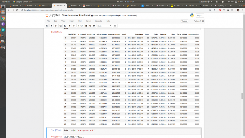

Intelligens som i maskinlæring innebærer som regel bare noe statistikk. Jeg har noen måneders logg fra en Aeotec Smart Switch og dernest en Aeotec Heavy Duty Switch som har stått på tanken. Utifra kumulativt-forbruk gjennom hvert døgn, kan jeg beregne type-profiler for når varmtvannstanken står på:
Dataene kategoriserte jeg etter om huset er i feriemodus, hverdag eller helg. Ferie-linja (blå) burde vært flat, men jeg har ikke samlet nok data til det, så derfor bruker jeg den røde linja i praksis for ferie-modus. Enheten på y-aksen er kWh, og angir da hvor mye strøm varmtvannstanken vanligvis bruker i gitte time. Utifra dataene leser jeg at vi står opp tidligere på hverdager enn i helger, men det skjer mer dusjing på kvelden i helgene enn på hverdager. Oscillasjonen på dagtid i helg er kanskje ikke reell, men bare symptom på lite data.
Ferie-tallet (på 0.148 kWh) betyr også at varmtvannstanken i snitt taper 148 W til rommet kontinuerlig når den ligger på 60 grader.  Etter at jeg setter igang med styring av tank, så kan jeg ikke lenger bruke strømmåleren for å forbedre bruksprofilen, siden den blir styrt av pris og ikke bruk. Det kan hende det er mulig å forbedre profilen med bruk av deteksjon av vamrtvannstappingen senere, men det er heller ikke sikkert at det trengs. Profilen kan selvsagt også håndtegnes etter behov.
Tanken videre er å bruke dette for å predikere hvor mye varmtvann som brukes de neste timene, og dermed predikere hva som er temperatur på tanken om X antall timer.

Jeg bruker "energimengde" i tanken (relativt kaldtinntaket) som begrep i styringen/optimaliseringen.  Med tallene over får jeg at oppvarmingstid blir 5.85 timer hos meg, og energimengde på varm tank er 15.79 kWh.
"Energimengde" på tanken kan regnes tilbake til temperatur, som kan sammenlignes med temperaturen jeg måler. Dette klarer jeg verifisere at stemmer (ved å se på hvor mange grader målt temperatur har steget etter at elementet har vært innekoblet f.eks. 40 minutter). Så å sette en nedre grense på energimengde jeg tillatter i tanken, så betyr det en nedre temperaturgrense. Akkurat hva jeg skal bruke som energigrense har jeg noe tilfeldig satt til 11 kWH for øyeblikket - jeg skal se an noen dager om dette er for høyt eller for lavt, det tilsvarer ca 55 grader på tanken.
Hvis tanken er påskrudd i to sammenhengende timer, så vet jeg da at den ca vil nå makstemperatur (2.7 kW * 2 timer + 11 = 15.4 kWh), men jeg er uansett langt over legionellagrensa.
Algoritmen som gjør selve jobben er ikke lengre enn dette:
daymode = 'Hverdag'
data['onoff'] = 0
data['energycontent'] = 0
data['consumption'] = 0
lowerlimit = 11
effect = 2.7
insulationloss = data['Ferie_midlet'].mean()
data.loc[data.index.values[0], 'energycontent'] = 16.08
while data.energycontent.min() < lowerlimit:
    onhours = data.onoff.astype(int).sum() + 1
    data.loc[data.nsmallest(onhours, 'NOK/KWh').index.values,'onoff'] = '1'
    for row in data.index.values[:-1]:
        newenergycontent = data.loc[row, 'energycontent'] - data.loc[row, daymode]
        newenergycontent = int(data.loc[row, 'onoff']) * (effect - insulationloss) + newenergycontent
        data.loc[row+1, 'energycontent'] = min(newenergycontent, 15.79)
    data.loc[row, 'consumption'] = int(data.loc[row, 'onoff']) * \
        round(data.loc[row+1, 'energycontent'] - data.loc[row, 'energycontent'] + data.loc[row, daymode],3)
Dette er Python-kode med bruk av pandas-biblioteket, der jeg jobber på en tabell kalt 'data' som inneholder en rad for hver time 24 timer fram i tid. Tabellen inneholder prisinformasjon, og bruksprofilen er limt inn. Øyeblikkets energiinnhold er estimert fra temperaturmåling, og blir startpunkt for algoritmen.
Jeg starter med å kun sette tanken på den billigste timen, og estimerer energiinnhold for hver time framover. Hvis denne en gang kommer under 11, så starter jeg forfra med å ha den på de to billigste timene, helt fram til at jeg er over 11 kWh i alle timer framover.  Når dette er ferdig, så skrur jeg av eller på berederen utifra om 'onoff' er 0 eller 1 i første rad.
