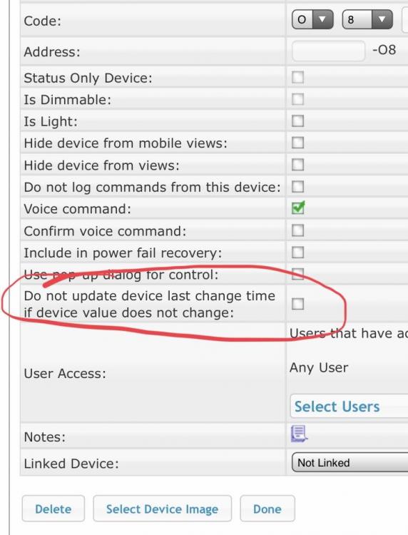

Selv om "last changed" status/tidspunkt til device ikke oppdateres i Homeseer?
Ikke at det er så viktig, men prøver bare å forstå litt mer hva som skjer ?
