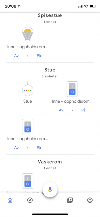

Jeg sliter også med at Fibaro Dimmer dukker opp som lys, men Fibaro Switch dukker opp som bryter og reagerer derfor ikke på lyskommadoer. Har sjekka at alt står som «is light» i HS. På vedlagte bilde fungerer spisestue, men ikke stue eller vaskerom med stemmen. De fungerer når jeg trykker av/på i appen. Noen som har fix for det?
Liste med fraser som fungerer hadde vært veldig fint å ha, men det har jeg kun sett på engelsk.
35 minutter siden, bjornepappa skrev:
Har de valgt on og off under Status Graphics?
Sent fra min SM-G930F via Tapatalk
Ser slik ut på Status Graphics for begge devicane:
Noko som eventuelt burde endrast her?
Nei, det ser rett ut.
Control Use må stå som det gjer.
