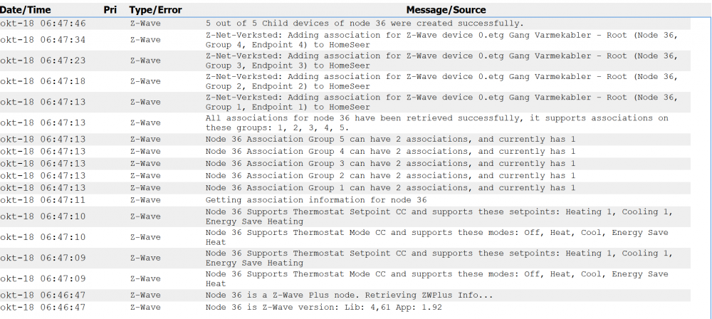

Thomassp Skrevet 16. oktober 2018 Skrevet 16. oktober 2018 Er helt fersk på HS3, og prøver å finne ut om det er mulig å lese av og sette effektreguleringstrinnet på Heatit Z-Term m/v.1.92 oppgradering. Har gammelt hus med varmekabler som mangler gulvføler. å bruke intern romføler er ikke et alternativ har jeg skjønt, så da er enten effektregulering eller ekstern termostat de valgene jeg har. Jeg tror at det riktige for meg vil være å kunne overvåke temperaturen i rommene med romføler og bruke effektregulering for å sikre at det er varme i gulvet (nesten) uavhengig av romtemperatur. Men så langt kommer jeg ingen vei. Er det noen Z-Wave parametre jeg kan huke tak i og lese av/styre? PS! Får forresten ikke opp gjeldende romtemperatur, skulle jeg det? Siter

Thomassp Skrevet 17. oktober 2018 Forfatter Skrevet 17. oktober 2018 1 hour ago, Moskus said: HomeSeer skal lage en device for registrert temperatur, hvis man bruker tilkoblet eller intern temp-sensor (trodde uansett det skulle lages device for intern temp). Jeg mener at den gjorde det første gang jeg testet termostaten på HS3, men etter å ha måttet starte på nytt ved overgang fra HS3PI med Z-Stick til HS3 WIN og Z-Net så kommer ikke aktuell temperatur opp som en device :-(. Har forsøk add/remove flere ganger.... Siter

Moskus Skrevet 17. oktober 2018 Skrevet 17. oktober 2018 36 minutter siden, Thomassp skrev: Har forsøkt alt annet enn å oppdatere sw på ny ? Du kan også prøve en rescan (Root device -> Z-wave tab -> Rescan knapp). Hvor mange noder har du i nettverket, og hvor stor avstand er det fra controller til termostat? Hvordan ser loggen din ut når du rescanner? Siter
Thomassp Skrevet 18. oktober 2018 Forfatter Skrevet 18. oktober 2018 16 hours ago, Moskus said: Du kan også prøve en rescan (Root device -> Z-wave tab -> Rescan knapp). Hvor mange noder har du i nettverket, og hvor stor avstand er det fra controller til termostat? Hvordan ser loggen din ut når du rescanner? Rescan gir ingen flere devicer, fremdeles 5 devicer. Har også forsøkt remove/add på termostaten. Jeg har 220 noder i nettverket, og avstanden til begge termostatene jeg har er under 10m i rett linje. Men det skal sies at det er mye betong i etasjeskiller og vegger her. Når jeg prøver "Test node connectivity" er det litt bingo om alle noder svarer eller ikke, og jeg prøvde en "full optimize" på morgenen som resulterte i at mange noder ikke ble optimalisert. Det er ett eller annet rart med Z-Wave nettverket som jeg ikke har hatt med Fibaro HC2 ? Huset har 0,1 og 2 etg. Z-Net står i 1.etg for max dekning. Når jeg rescanner ser logen slik ut: Siter
