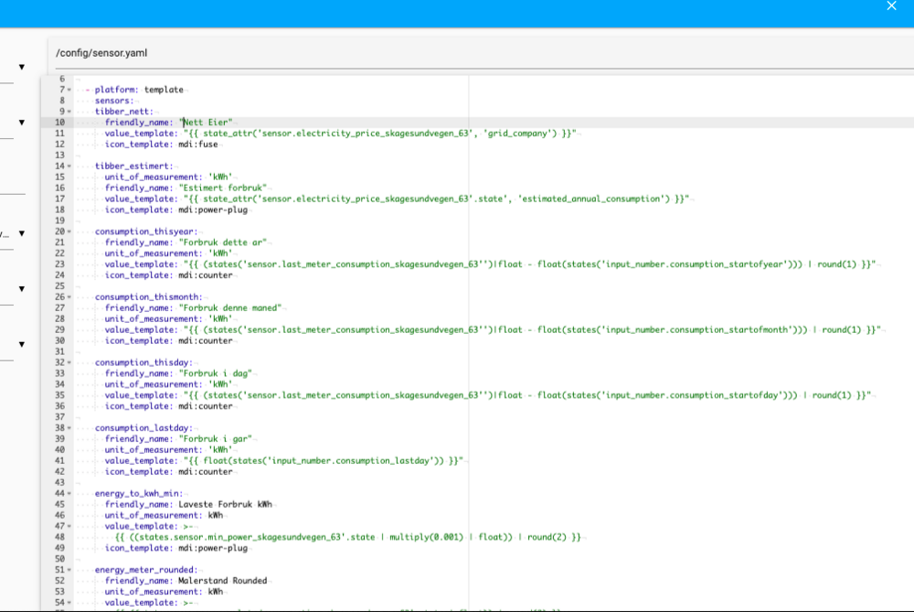

Klarer noen å se hvor feilen ligger her. Har prøvd å legge inn oppskriften fra ovenfor, men får feil når jeg skal resterte hass.
Har startet med å legge inn tibber sensor under sensor.yaml, og input_number under input_number.yaml.
Fjerner jeg sensorene fra sensor.yaml så får jeg restartet hass.
logg.rtflogg.rtf
Klarer ikke å finne feilen. Legger ved loggen
stigvi skrev (40 minutter siden):
Du må sjekke opp innrykk. Ser ut som om filen din er feil formatert, rett og slett
Kan være at det er innrykk som er feil. Kan noen legge ut bilde av hvordan de har sett det inn. Det blir merket med grønn check når jeg har lagt inn alle med det innrykket jeg mener er riktig
Endret av solosuper
solosuper skrev (10 minutter siden):
Koden er riktig, dermed ikke der feilen ligger
Du har kanskje ingen syntaks feil, men en logisk feil. Det som skal være under sensors: er en liste med sensorer. Men sånn du har formatert det så er ikke dette en liste.
Et annet tips. Home Assistant har endret måten template sensorer skal skal oppføres og du kan like godt endre på det også når du først er igang. Det er ikke det som er problemet her, men det blir kanskje et problem i 2022 når Home Assistant ikke lenger støtter gammelt format.
Endret av stigvi
