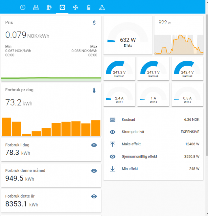

Da tar jeg sjansen på å vise hva jeg har.
Hvilket card er dette? Det vil jeg også ha :)
I øyeblikket er det meste på testbasis for å finne ut av hvilken data jeg trenger for å kunne analysere forbruksmønster osv. Jeg kjører en hjemmesnekret ESPhome-ESP32-Mbus som gir meg data fra måleren, men bestiller nok Pulse straks de får den inn igjen. Her burde vi på Hjemmeautomasjon.no få både rabatt og andre goder fra Tibber så mye som det reklameres for dem her inne. Tipper de har fått mange kunder ut ifra dette forumet.
Dette er mitt oppsett. Iallefall det som er verd å vise. Har et testview i tillegg med masse gøyalt kaos :)

11 minutter siden, Kråkerøymannen skrev:
Ser at strømprisnivået er EXPENSIVE.
men 0,079 NOK/kWh er da ikke dyrt...?
Hehe. Nei, det er ganske billig. Men Tibber mener det er dyrt
Jo, det er jo nesten det dyreste strømmen vil koste det døgnet... :) I dag er 8 øre dyrt og 6 øre billig... :P

13 hours ago, stigvi said:
Da tar jeg sjansen på å vise hva jeg har. Alt sammen (bortsett fra en liten detalj) er data som kommer i fra Tibber komponenten. Forbruk pr dag, måned og år kommer ikke fra Utility komponenten til HA. Fant ut den ikke telte kilowattimer like nøyaktig som måleren i skapet. Dessuten har den skifte til ny dag nøyaktig ved midnatt, mens Tibber komponenten gjerne kan levere data noen sekunder etter midnatt. Da havnet noe av forbruket på feil døgn i utility komponenten.
Angående prisnivå, så er dette muligens litt misvisende i slike perioder vi er inne i nå, når prisvariasjonen er såpass lav.
Tibber har beskrevet beregningen her: https://developer.tibber.com/docs/reference#pricelevel
Price level based on trailing price average (3 days for hourly values and 30 days for daily values)

8 timer siden, Smil skrev:
Hei kan du vær så snill dele din kode.
Ja, men hva vil du ha? Mye er bare enkle ting i brukergrensesnittet. Eneste "kode" er dette med forbruk siste døgn, måned og år
Jeg vil ha kode med forbruk siste døgn, måned og år.
Endret av Smil
Brukergrensesnitt
		- cards:
          - aggregate_func: avg
            entities:
              - entity: sensor.consumption_lastday
                index: 0
            group_by: date
            hour24: true
            hours_to_show: 240
            name: Forbruk pr dag
            show:
              graph: bar
            type: 'custom:mini-graph-card'
          - entity: sensor.accumulatedconsumption
            name: Forbruk i dag
            type: sensor
          - entity: sensor.consumption_thismonth
            type: sensor
          - entity: sensor.consumption_thisyear
            type: sensor
        type: vertical-stack
Sensorer
  - platform: template
    sensors:
	  consumption_thisyear:
        friendly_name: "Forbruk dette år"
        unit_of_measurement: 'kWh'
        value_template: "{{ (state_attr('sensor.real_time_consumption_gabriel_edlands_veg_16', 'lastMeterConsumption') - float(states('input_number.consumption_startofyear'))) | round(1) }}"
      consumption_thismonth:
        friendly_name: "Forbruk denne måned"
        value_template: "{{ (state_attr('sensor.real_time_consumption_gabriel_edlands_veg_16', 'lastMeterConsumption') - float(states('input_number.consumption_startofmonth'))) | round(1) }}"
      consumption_thisday:
        friendly_name: "Forbruk i dag"
        value_template: "{{ (state_attr('sensor.real_time_consumption_gabriel_edlands_veg_16', 'lastMeterConsumption') - float(states('input_number.consumption_startofday'))) | round(1) }}"
      consumption_lastday:
        friendly_name: "Forbruk i går"
        value_template: "{{ float(states('input_number.consumption_lastday')) }}"
input_number:
  consumption_startofyear:
    name: Målerstand start på år
    max: 999999999
    min: 0
    step: 0.1
    mode: box
    icon: mdi:counter
  consumption_startofmonth:
    name: Målerstand start på måned
    max: 999999999
    min: 0
    step: 0.1
    mode: box
    icon: mdi:counter
  consumption_startofday:
    name: Målerstand start på dag
    max: 999999999
    min: 0
    step: 0.1
    mode: box
    icon: mdi:counter
    name: Forbruk forrige dag
    max: 999999999
    min: 0
    step: 0.1
    mode: box
    icon: mdi:counter
Automasjoner
- id: manedsskifte
  alias: Månedsskifte
  description: ''
  trigger:
  - at: 0:30:00
    platform: time
  condition:
  - condition: template
    value_template: '{{ now().day == 1 }}'
  action:
  - alias: ''
    data_template:
      value: '{{ state_attr(''sensor.real_time_consumption_gabriel_edlands_veg_16'',
        ''lastMeterConsumption'') }}'
      entity_id: input_number.consumption_startofmonth
    service: input_number.set_value
- id: aarsskifte
  alias: Årsskifte
  description: ''
  trigger:
  - at: 0:30:00
    platform: time
  condition:
    value_template: '{{ now().day == 1 and now().month == 1 }}'
  action:
  - alias: ''
    data_template:
      entity_id: input_number.consumption_startofyear
- id: dagskifte
  alias: Dagskifte
  description: ''
  trigger:
  - at: 0:05:00
    platform: time
  action:
  - alias: ''
    data_template:
      entity_id: input_number.consumption_lastday
      value: '{{ (state_attr(''sensor.real_time_consumption_gabriel_edlands_veg_16'',
        ''lastMeterConsumption'') - float(states(''input_number.consumption_startofday'')))
        | round(1) }}'
  - alias: ''
    data_template:
      entity_id: input_number.consumption_startofday
Og det tror jeg var alt...........
PS. Ser innrykk  ble feil noen steder.
Endret av stigvi
