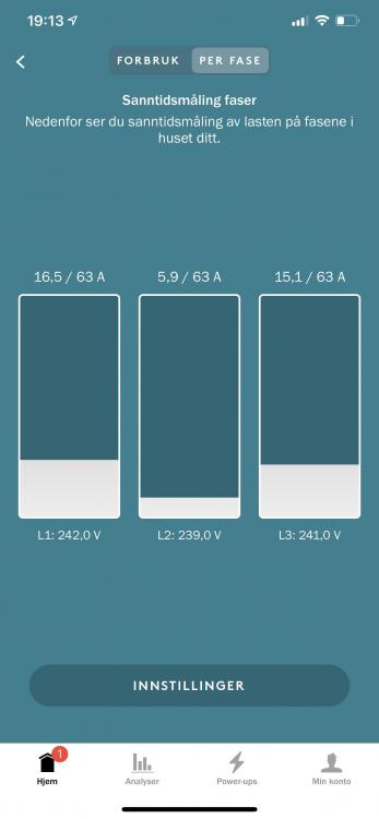

FredrikNas Skrevet 11. september 2020 Del Skrevet 11. september 2020 På 12.5.2019 den 14.13, daniel.h.iversen skrev: Forbruket for hver fase ligger der som en attribute. Du kan eventuelt lage en egen sensor ved å bruke "Template sensor", da får du også graf over historiske verdier. Ser at jeg får opp 0 amp på et IT nett, hva må jeg endre for å få ut amp? tibber_volt: friendly_name: "Spenning" unit_of_measurement: 'V' value_template: "{{ state_attr('sensor.real_time_consumption_blaklokkevegen_19', 'voltagePhase1') }}" icon_template: mdi:flash tibber_amp: friendly_name: "Strøm" unit_of_measurement: 'A' value_template: "{{ state_attr('sensor.real_time_consumption_blaklokkevegen_19', 'currentPhase1') }}" icon_template: mdi:current-ac I kodestykket over så vises Spenning helt riktig, men ikke Strøm, skjønner ikke hvorfor. Siter Lenke til kommentar Del på andre sider Flere delingsvalg…
daniel.h.iversen Skrevet 11. september 2020 Del Skrevet 11. september 2020 58 minutter siden, FredrikNas skrev: Ser at jeg får opp 0 amp på et IT nett, hva må jeg endre for å få ut amp? tibber_volt: friendly_name: "Spenning" unit_of_measurement: 'V' value_template: "{{ state_attr('sensor.real_time_consumption_blaklokkevegen_19', 'voltagePhase1') }}" icon_template: mdi:flash tibber_amp: friendly_name: "Strøm" unit_of_measurement: 'A' value_template: "{{ state_attr('sensor.real_time_consumption_blaklokkevegen_19', 'currentPhase1') }}" icon_template: mdi:current-ac I kodestykket over så vises Spenning helt riktig, men ikke Strøm, skjønner ikke hvorfor. currentPhase1 -> currentL1 1 Siter Lenke til kommentar Del på andre sider Flere delingsvalg…
FredrikNas Skrevet 12. september 2020 Del Skrevet 12. september 2020 (endret) På 11.9.2020 den 13.26, daniel.h.iversen skrev: currentPhase1 -> currentL1 tibber_amp: friendly_name: "Strøm" unit_of_measurement: 'A' value_template: "{{ state_attr('sensor.real_time_consumption_blaklokkevegen_19', ' currentL1') }}" icon_template: mdi:current-ac oppdaterte min sensor.yaml slik, og rebootet, men får fortsatt «none» som verdi slik ser det ut i tibber: Endret 12. september 2020 av FredrikNas Bilde Siter Lenke til kommentar Del på andre sider Flere delingsvalg…
Offpiste Skrevet 12. september 2020 Del Skrevet 12. september 2020 4 timer siden, FredrikNas skrev: tibber_amp: friendly_name: "Strøm" unit_of_measurement: 'A' value_template: "{{ state_attr('sensor.real_time_consumption_blaklokkevegen_19', ' currentL1') }}" icon_template: mdi:current-ac Prøv denne: tibber_amp: friendly_name: "AMS Strøm" unit_of_measurement: 'A' value_template: "{{ state_attr('sensor.real_time_consumption_blaklokkevegen_19', 'currentL1') }}" icon_template: mdi:current-ac Siter Lenke til kommentar Del på andre sider Flere delingsvalg…
FredrikNas Skrevet 14. september 2020 Del Skrevet 14. september 2020 På 12.9.2020 den 23.56, Offpiste skrev: Prøv denne: tibber_amp: friendly_name: "AMS Strøm" unit_of_measurement: 'A' value_template: "{{ state_attr('sensor.real_time_consumption_blaklokkevegen_19', 'currentL1') }}" icon_template: mdi:current-ac Takk, det løste jo problemet Var det kun mellomrommet etter sensoren som var feil? Siter Lenke til kommentar Del på andre sider Flere delingsvalg…

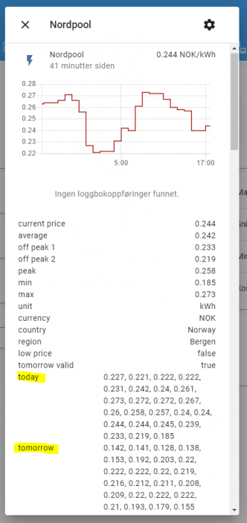

hjemmedude Skrevet 21. oktober 2020 Del Skrevet 21. oktober 2020 Kan man vise tibber-strømpriser med history card, også for eks 12t fremover i tid? Siter Lenke til kommentar Del på andre sider Flere delingsvalg…
daniel.h.iversen Skrevet 21. oktober 2020 Del Skrevet 21. oktober 2020 4 minutter siden, hjemmedude skrev: Kan man vise tibber-strømpriser med history card, også for eks 12t fremover i tid? Du kan vise strømprisene med history card. Men ikke fremtidige priser. Det er en generell svakhet i Home Assistant, som har manglende støtte for å vise fremtidige verdier. Siter Lenke til kommentar Del på andre sider Flere delingsvalg…
hjemmedude Skrevet 21. oktober 2020 Del Skrevet 21. oktober 2020 Ok, noe som kanskje kommer med tiden? Siter Lenke til kommentar Del på andre sider Flere delingsvalg…
stigvi Skrevet 21. oktober 2020 Del Skrevet 21. oktober 2020 27 minutter siden, daniel.h.iversen skrev: Du kan vise strømprisene med history card. Men ikke fremtidige priser. Det er en generell svakhet i Home Assistant, som har manglende støtte for å vise fremtidige verdier. Men en god erstatning ville vært om tibber integrasjonen hadde fremtidige priser i form av en attributt. Siter Lenke til kommentar Del på andre sider Flere delingsvalg…
daniel.h.iversen Skrevet 21. oktober 2020 Del Skrevet 21. oktober 2020 (endret) 9 minutter siden, stigvi skrev: Men en god erstatning ville vært om tibber integrasjonen hadde fremtidige priser i form av en attributt. Det er ikke tillatt i Home Assistant. Alle attributter lagres til database hver gang staten endres, så det vil føre til mye duplisering av data. Endret 21. oktober 2020 av daniel.h.iversen Siter Lenke til kommentar Del på andre sider Flere delingsvalg…
hjemmedude Skrevet 21. oktober 2020 Del Skrevet 21. oktober 2020 Finnes det nettside som viser prisen fremover og som kan tilpasses x antal timer? Jeg trenger ikke faktiske data inn (enda), men et bilde ala noe likt busstider ville hjulpet. Siter Lenke til kommentar Del på andre sider Flere delingsvalg…
stigvi Skrevet 21. oktober 2020 Del Skrevet 21. oktober 2020 44 minutter siden, daniel.h.iversen skrev: Det er ikke tillatt i Home Assistant. I så fall en teit beslutning, synes jeg. En attributt som ga neste timepris vil bare ha ubetydelig påvirkning av databasens størrelse samtidig som det ville gjort det mulig å lage automatiseringer som var smartere. Men timepris får en jo på andre måter, også........ Siter Lenke til kommentar Del på andre sider Flere delingsvalg…
stigvi Skrevet 21. oktober 2020 Del Skrevet 21. oktober 2020 1 minutt siden, hjemmedude skrev: Finnes det nettside som viser prisen fremover og som kan tilpasses x antal timer? https://www.nordpoolgroup.com/Market-data1/Dayahead/Area-Prices/NO/Daily/?view=table Siter Lenke til kommentar Del på andre sider Flere delingsvalg…
daniel.h.iversen Skrevet 21. oktober 2020 Del Skrevet 21. oktober 2020 1 time siden, stigvi skrev: I så fall en teit beslutning, synes jeg. En attributt som ga neste timepris vil bare ha ubetydelig påvirkning av databasens størrelse samtidig som det ville gjort det mulig å lage automatiseringer som var smartere. En time burde nok være greit. Men skal man gjøre optimaliseringer, bør man vel ha flere timer? Jeg bruker selv alle prisene (fra Tibber-apiet) og gjør optimaliseringen via python-komponenter. Kan se om jeg får laget et eksempel som kan jeg kan dele her. 1 time siden, hjemmedude skrev: Jeg trenger ikke faktiske data inn (enda), men et bilde ala noe likt busstider ville hjulpet. Jeg viser selv alle prisene via et bilde. Kan se om jeg kan rydde litt opp i koden og dele den: 1 Siter Lenke til kommentar Del på andre sider Flere delingsvalg…
Offpiste Skrevet 21. oktober 2020 Del Skrevet 21. oktober 2020 6 timer siden, hjemmedude skrev: Finnes det nettside som viser prisen fremover Med nordpool custom component så for man sett prisene fram i tid. Siter Lenke til kommentar Del på andre sider Flere delingsvalg…
