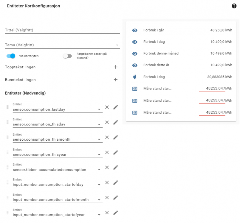

Sliter med å få aggregert forbruk per dag slik som du har i den første "bar-grafen". Grafen min viser samme tall for alle dager.
Det er noe "rart" med hele opplegget.
Noen som klarer å se noe feil?
Ser ikke umiddelbart hva som er galt, men selve stolpediagrammet bruker 10 dager på å vise "riktig" hvis dette er noe du har satt opp i dag.
Men jeg stusser over at forbruket er så høyt i dag og så ser det ut som om de tre inputfeltene har en rød strek under seg. Det tyder på at tallet er feilformatert.
Hvordan ser historikken på sensor.consumption_lastday ut når du viser den i HA sin kurvediagram?
Endret av stigvi

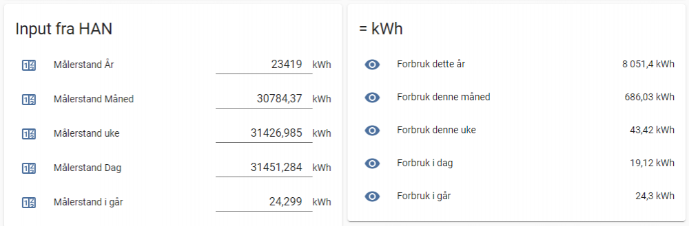

Du har dobbelt opp med data_template i automasjonene dine. Mulig at det roter det til.
Sånn har jeg satt opp mitt:

Mitt oppsett
Takk for svar begge to.
Endret input_numbers, sensorer og automasjoner til det du postet @Offpiste, og får gi det en del dager slik @stigviskriver for å se om det virker nå.

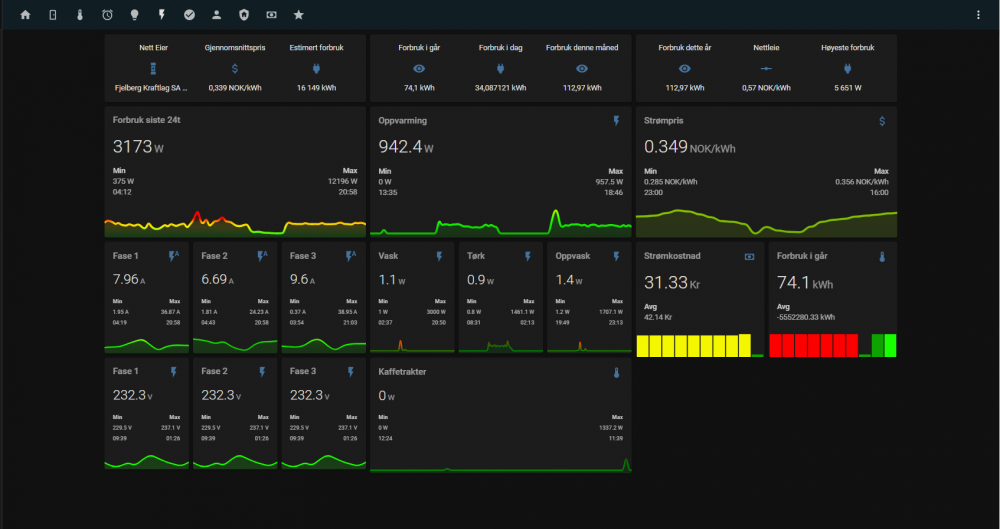

Begynner å bli en grei oversikt (på overordnet nivå), etter gode forslag fra folket i denne tråden.
Er det noen av dere som bruker dette til noe også, som kan dele litt kode? Eksempelvis varsling når noe (f.eks. oppvarming) bruker mye strøm, eller varsling når man nærmer seg et gitt nivå på forbruk?
