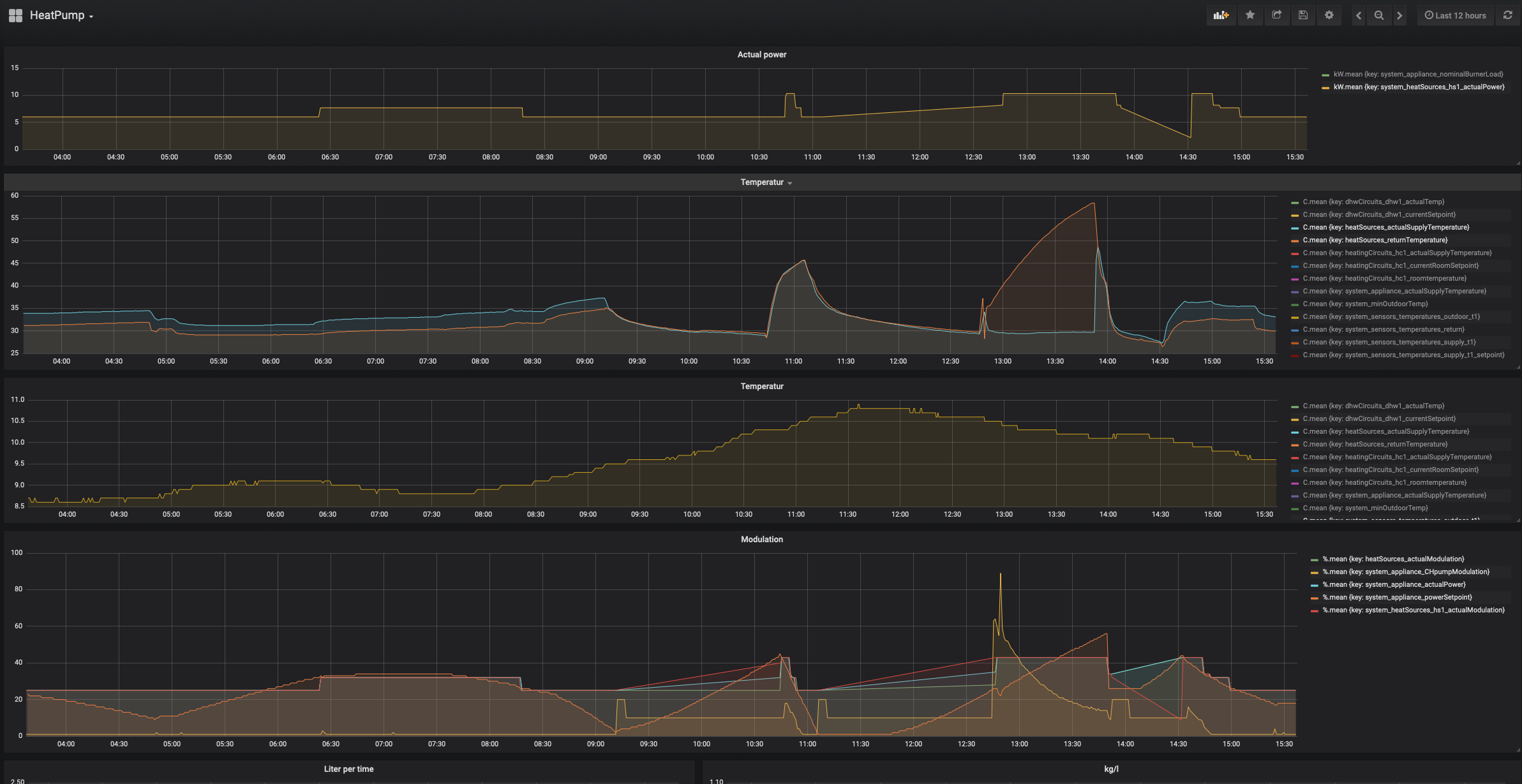

Andreas Åkre Solberg Skrevet 21. oktober 2018 Del Skrevet 21. oktober 2018 (endret) Har omsider fått til å hente ut (og dekryptere) data fra en Bosch Compress 7000i AW luft/vann varmepumpe. Men så gjenstår det å skjønne hva dataene betyr. Det som går på temperatur skjønner jeg stort sett. Men hovedmålet mitt nå er å kunne lese av / avlede: - gitt effekt (kW) - reelt forbruk (kW) - virkningsgrad (%) - og evnt fordeling av strømforbruk på vann til henholdsvis gulv og til varmtvann. Jeg får ut noe som heter actualPower som virker alt for høyt til å være reelt strømforbruk. Det er en 9kW pumpe https://www.bosch-climate.no/produkter/luftvattenvarmepumper/compress-7000i-aw/tekniske-fakta/ Og alle disse verdiene med varianter av modulation som oppgis i %. Kan de brukes til noe nyttig? Se grafen under for de dataene jeg har fått hentet ut. (postet dette spørsmålet på facebook/Smarthus & IoT Norge også) Her er tall som jeg får ut fra displayet på varmepumpa: Så jeg vet at pumpa kan både måle avgitt effekt og brukt effekt. Endret 21. oktober 2018 av Andreas Åkre Solberg Siter Lenke til kommentar Del på andre sider Flere delingsvalg…

panylund Skrevet 11. desember 2018 Del Skrevet 11. desember 2018 Da er min også montert og jeg har begynt å logge data. Min erfaring så langt er som følger: actualPower er etter det jeg kan se totalen av hva den ser på som brukt strøm, du har også actualCHPower og actualDHWPower som gir strøm til gulvvarme (CH)/ varmtvann (DHW) strømforbruk respektivt. totalen av disse blir actualpower. det kan se ut som at når den varmer opp både CH og DHW så gir den hele strømforbruket så om pumpa gir 13kw så får man 26kw på actualPower selv om den nok bare leverer 13. det er en shunt som juster hvor mye av vannet fra pumpa som går til oppvarming av hvilket vann men stillignen på den har jeg ikke greid å finne noen verdi for ennå. Jeg har bare funnet de verdiene som ligger i grupper beskrevet i bosch-xmpp og regofetcher scriptene men det virker på meg som om noe mangler. synd det ikke er noen root man kan hente alle hovedgruppene fra.. Jeg stusser litt over at /heatSources/energyMonitoring/comsumption som jeg antar er hvor mye energi den har generert totalt (da den er langt over faktisk forbruk) ikke er en ren stigende graf men stiger og synker litt over tid. jeg tviler vel på at den plutselig har laget mindre enn den trodde og justerer... Det tallet stemmer heller ikke overens med det som raporteres i menysystemet på innedelen. actualModulation og forsåvidt burner modulation da disse hos meg er helt like er etter det jeg har skjønt moduleringen av compressoren altså 50% modulation så går compressoren bare på 50%. CH pump modulation er hastigheten på den interne pumpa men logikken bak den styringa har jeg ikke helt skjønt ennå. Virkningsgraden har jeg jukset meg til å regne ut i homeseer. jeg henter mqtt meldingen om consumtion fra pumpa inn dit og regner ut virkningsgraden basert på pumpens consumption og qubino sin totale KWh. Det sender jeg så tilbake via mqtt til influx og grafana. Om det blir helt rett er jo en annen sak. spesielt med tanke på at consumtion oppfører seg som nevnt over. men det er jo mer for morroskyld enn noe annet uansett så nøyaktig nok er kanskje godt nok i dette tilfellet.. Har du funnet noen verdier som kan si noe om eltilskudd bruken? evt noe som kan lese av den interne strømmåleren? jeg fikk montert en ekstern qubino 3fas som fungerer veldig bra men kunne vært gøy å sammenligne de to målerene. Siter Lenke til kommentar Del på andre sider Flere delingsvalg…
