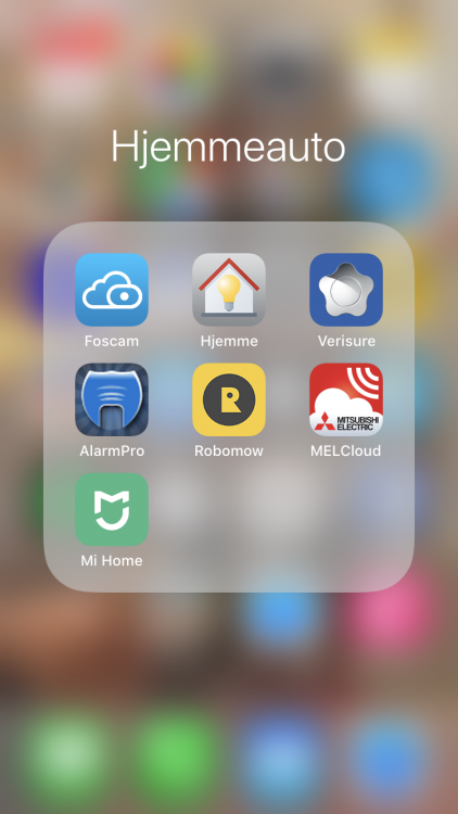

Hei,
Jeg har i flere år drevet med hjemmeautomasjon og det har endt opp i at jeg nå har 7 forskjellige iOS-apper til å styre alt i og rundt huset.
Hva jeg bruker i dag:
Telldus (App: Hjemme): Styre alt av lys, temperatur-/fuktighetsfølere, motorvarmer osv osv. Fortrinnsvis Nexa med innebygget Nexa mottakere og noe CO-Tech. System som brukes til dette er Telldus Net V2. Jeg må muligens oppgradere denne til en Telldus ZNet da jeg har et Z-wave relé som skal styre garasjeporten. Protokoll: RF 433/868 Mhz
Verisure: Bruker bare Verisure appen til å styre låsen. Har ikke alarmsystem fra Verisure. Protokoll: Wifi
Visonic Powermax Pro: Selvbygget husalarm med sms-/ringe-varsling til oss i husstanden + alle naboer. Bruker for det meste keypad ved døren (alarmsentralen er bortgjemt), samt noe appen "AlarmPro" for aktivering/dekativering/status osv. Alarmen er også koblet mot Visonic sitt vannstengesystem med følere og automatisk stengeventil på hovedkranen. Brannvarslere i alle rom med seriekobling, og dette er en del av husalarmen (Visonic brannvarslere). Protokoll RF 868 Mhz
Overvåkingskameraer: Har mange Foscam overvåkingskameraer plassert inne og utenfor huset. Bruker for det meste Foscam appen til å se live på kamera når vi er på reise. Får mail-varslinger (push) ved hendelser og får tilsendt bilder. Bruker PC i etterkant for å se på klipp om det har vært noe. Protokoll: Wifi
Varmepumpe: Mitsubishi varmepumpe styres med appen MELCloud (Mitsubishi Electric Cloud). Protokoll: Wifi
Robotstøvsuger: Xiaomi Roborock S50 robotstøvsuger. Styres med Mi Home appen. Protokoll: Wifi
Innendørs luftkvalitetsmåler: Xiaomi PM2.5 luftkvalitetsmåler. Leses av med Mi Home appen. Protokoll: Wifi
Robotklipper: Robotgressklipper fra Robomow. Styres via appen Robomow. Protokoll: Wifi
Markiser: Somfy markiser. Styres bare med medfølgende fjernkontroll. Protokoll RF 433
Som dere ser så er det mye å holde styr på. Fruen i huset har gitt opp og hun bruker bare trådløse veggbrytere for å styre lyset. Resten er bare å glemme for hennes del.
For min del så digger jeg duppeditter og finne ut av hvordan jeg kan få en enklere hverdag. Det er også gøy å prøve nye ting, men nå begynner det å bli så mye å holde styr på at jeg snart gir opp med å investere i mer utstyr som igjen krever enda flere apper.
Finnes det en alt-i-et-boks som kan behandle alt dette utstyret i en og samme app? Har sett litt på RFXCom og RF Link sammen med Domoticz. Er dette noe for mitt oppsett? Programmering etc. skal gå greit, det går an å lese seg seg opp på.
