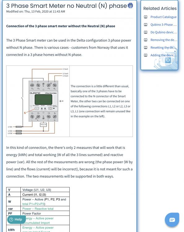

Jeg har også fundert på om denne kan brukes i 230V IT-nett. Lite konkret har dukket opp, selv etter sikkert ukevis med omfattende googling uten at jeg ble noe klokere av det.
Til slutt ramlet jeg innom FAQ’en på Qubinos supportsider. Der har de faktisk både beskrivelse og koblingsskjema liggende. Hvem skulle trodd det?😳
https://support.qubino.com/support/solutions/articles/44001707366-3-phase-smart-meter-no-neutral-n-phase
Har ikke prøvd selv enda, venter med montering til Gnisten kommer på besøk neste gang.
Jeg legger også ut en skjermdump av siden i tilfelle siden hos Qubino flyttes og linken slutter å fungere.

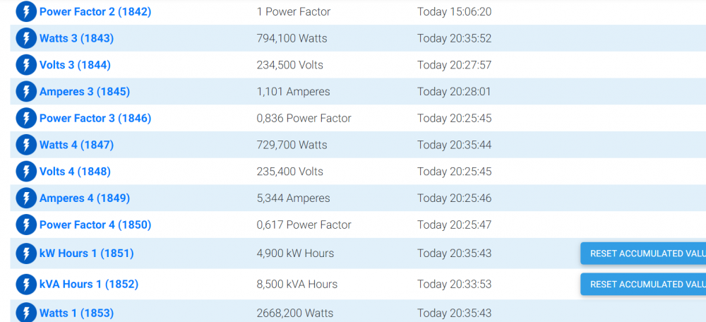

Jeg har installert denne nå. 3x230Volt IT nett.
Fikk ikke alt med på skjermbildet, men ovenfor Power Factor 2 er Watt2 Volt 2 og Ampere2. De viser null da L1 ikke er tilkoblet. Jeg bruker L2 L3 og N.
Slik jeg forstår det er de som er merket med "2" fase L1, de merket med "3" fase L2 og de merket med "4" fase L3.
Da skulle man tro de som er merket med "1" er samlet forbruk, stemmer det?
Det er vel kWH og Watt som har de verdiene som viser verdi når denne er koblet til et IT-nett. Vil det da si at Watt1 er samlet forbruk? er litt usikker. kW Hors 1 er vel samlet forbruk også?

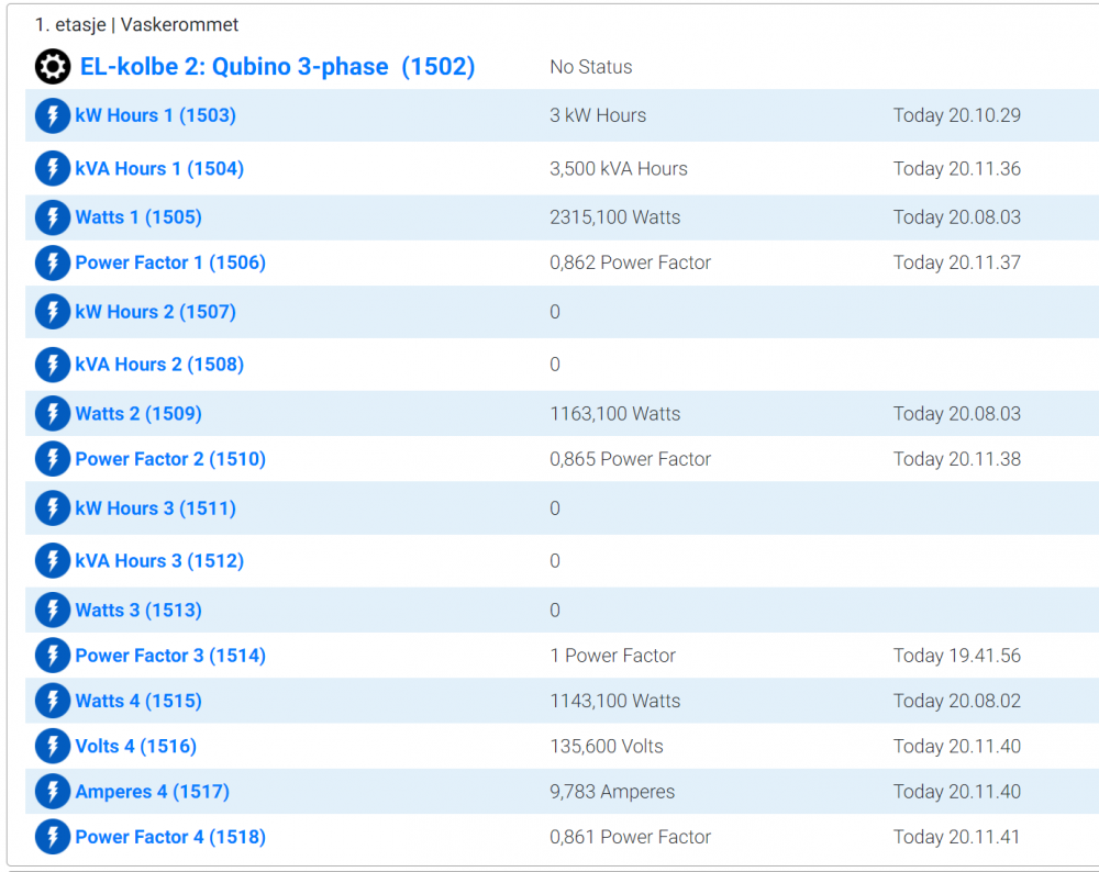

Hadde elektriker her i går og da fikk jeg kobla opp en slik. Den er kobla som i manualen som følger med L1-L1, L2-L2 og L3-L3. N ble ikke brukt. Først i dag ser jeg koblingsskjemaet over der N skal brukes. Slik det er koblet nå (uten N), får jeg opp:
Litt usikker på hvordan jeg skal tolke detta. Det som er interessant for meg er forbruk i watt.
Bør jeg få kobla slik som skjemaet over (med N) for å få riktige verdier?
