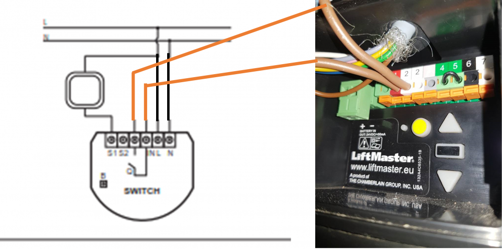

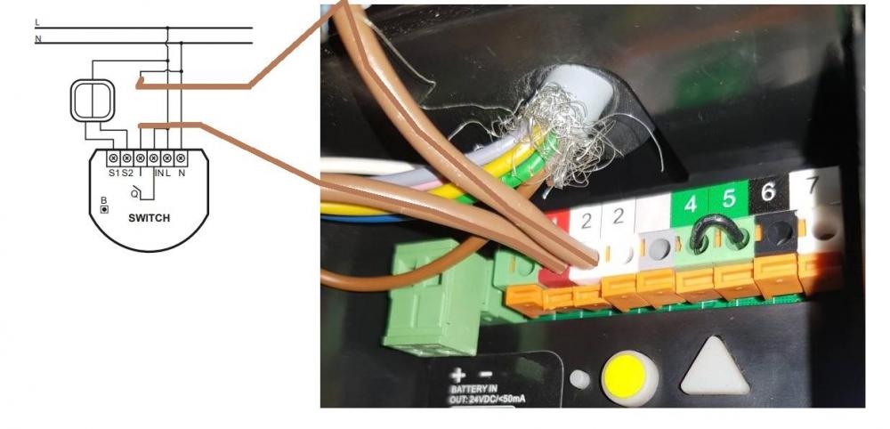

jabba Skrevet 8. november 2018 Skrevet 8. november 2018 Da kobler man dette opp slik som på bilde? Hvilke innstillinger gjør dere på fibaroenheten? toggle switch, momentary switch osv? Hva er de rette innstillingene? Siter
Jarle F Skrevet 8. november 2018 Skrevet 8. november 2018 (endret) jabba skrev (På 8.11.2018 den 11.14): Da kobler man dette opp slik som på bilde? Hvilke innstillinger gjør dere på fibaroenheten? toggle switch, momentary switch osv? Hva er de rette innstillingene? Ekspander Dette er grilling av elektronikken. Du har fortsatt forbindelse mellom L/N og elektronikken Du må koble 1 inn på IN og 2 på Q. (Eller omvendt) Da kan du koble en(eller flere) bryter(e) lokalt i parallell med Qubino relèet for åpning/lukking i garasjen. Jeg ville droppet bryteren inn på S1. Den kan gjøre mer skade enn godt er om du ikke har en event/flow som overvåker utgangen og setter den til av etter 1-2 sekunder. Bare ett lite tips. Endret 8. november 2018 av Jarle F Siter
