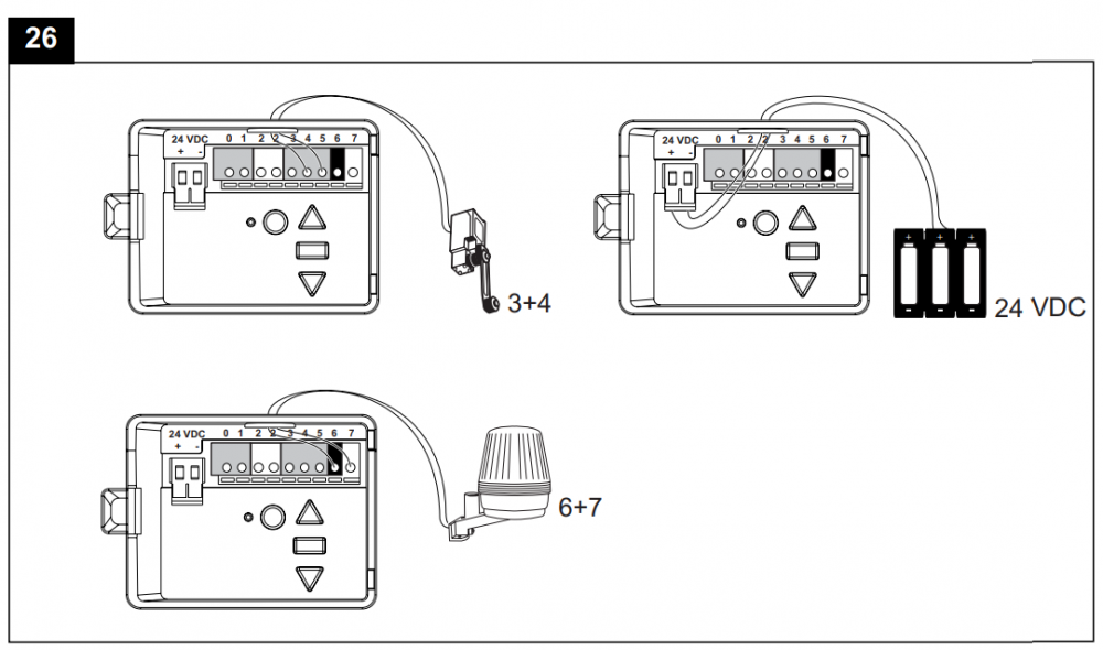

Her er et skjema som viser tre tilkoblinger:
Bryter, bevegelses sensor og dør sensorer - mulig dette kan hjelpe deg litt.
1951702890_Skjermbilde2020-04-02kl_18_30_05.thumb.png.db70eccd5fbe6248ab8f928f50f4f953.png

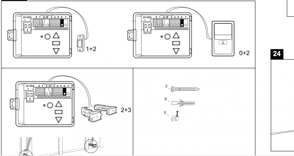

Det der er veldig interessant. Men jeg tolker 0+2 som en lysbryter. Jeg tolker 2+3 som en stopp-bryter, mens det jeg ønsker er en "feedback" switch på port posisjon. Hva med andre kombinasjoner? Hvor fant du det dokumentet?

Litt gammel tråd, men prøver å sette opp en garasjeport med Liftmaster LM80EV, og Fibaro smart implant. Og så bildet under i Liftmaster manualen. Betyr det at jeg kan lese av 6+7 og sjekke når porten er i beveglse?
