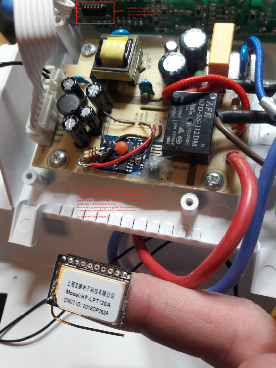

Hei!
For de som ikke er komfortable med at panelovnene skal være knyttet opp mot sky, har jeg laget en alternativ løsning.
Det innebærer at du lodder ut original wifi modul og erstatter den med en esp-01 modul.
Sier seg selv at alt av garanti mm. bortfaller, gjøres på eget ansvar.
Se pastebin link for info: https://pastebin.com/75WA36ND
Jeg er ingen kløpper på programmering bare så det er sagt!
Er basert på informasjon fra kommunikasjon sniffet mellom mill kontroller og wifi modul.
Håper det kan være til nytte for noen. :)
Jeg tror denne setningen gjør at man i utgangspunktet trenger mer informasjon... :)
11 timer siden, Jan-Tore skrev:
Fint med slike festlige kommentarer. Jeg kan jo ikke vite spesifikt hva du var ute etter.
Beklager, var ikke meningen å prøve å være nesevis.
Slike hacks er spennende, og kan fort være så spennende at de kunne hatt sin egen post, gjerne med bilder som forklarer. De fleste vil ikke være istand til å gjøre dette (og det inkluderer meg også), men at noen andre har fått sånt til er kult! :)
Derfor er hadde det vært kjekt med en kjapp beskrivelse for hvordan og hvor den kobles på.
