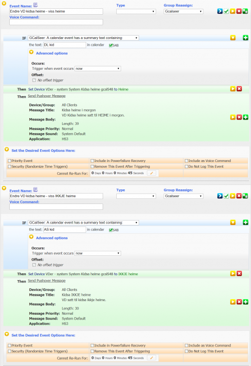

Har testa litt i helga, og trur kanskje eg har funne en bug. Eg har prøvd restart av HS og reaktivering av plugin, men får det fortsatt ikkje til å fungere.
Eg har laga nokre kalenderhendelser som burde trigge nokre helt enkle eventer, men som berre fungerer på den eine. Eventene er helt like, og den eine fungerer (DL kid -kodeordet), mens den andre ikkje fungerer (AS kid -kodeordet).
Eg ser i loggen med debug at gcalseer henter inn kalenderhendelsene korrekt, men det er altså kun den eine av eventene som trigger...
Har eg gjort en noob feil som eg ikkje ser, eller er det noko som bugger?
@DLEVY Jeg har lokalisert feilen. Det ser ut som om kopiering av triggere fungerer dårlig slik jeg har laget ting. Her må jeg litt inn i tenkeboksen og få opp noe som faktisk håndterer kopiering. Jeg antar at du ikke er den siste som kommer til å gjøre det.

Hei, ja, det er korrekt at eg kopierte eventen! Så bra at feilen er funnet, og at den er lett å omgå. Takk for hjelpa :)
Her var det mer enn en feil, men i hovedsak en følgefeil. Problemet med å teste kun selv er at man ofte blir sittende å teste deler av systemet og ikke systemet som helhet med flere satte deler.
1. Når man kopierer en event så kopieres med de orginale settingene sammen med eventuelt nye. Det som skiller er kun noe som heter evRef (i tillegg til UID). Denne må man bruke for å få lagt inn korrekte verdier når man gjenskaper en event siden da UID er den samme på nye og gamle settinger.
2. Denne berømte evRef hadde jeg ikke brukt endel steder og dette førte til at eventer overskrev hverandre.
Ny versjon kommer etterhvert.
