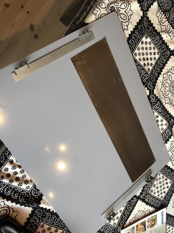

De nye modellene er enklere å åpne enn de gamle (som var limt med silikon). Glassplata har ører som er skrudd i ovnen:

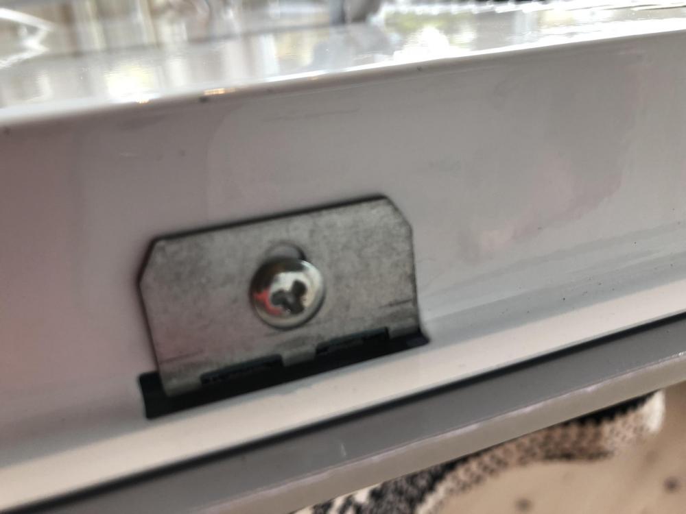

De er riktig nok skrudd med spesialskruer med "3 spor" og krever tilsvarende bits:

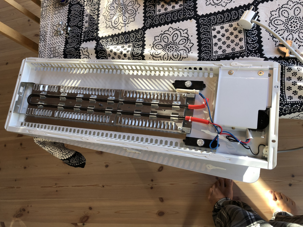

Elektronikken sitter i en egen boks som er enkel å åpne:

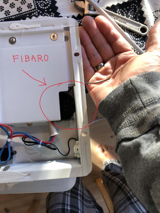

Her er det god plass til en Fibaro, Aeon eller tilsvarende:
Denne gangen har jeg imidlertid ikke tenkt å putte noe inn i ovnene men bruke ekstern styring.

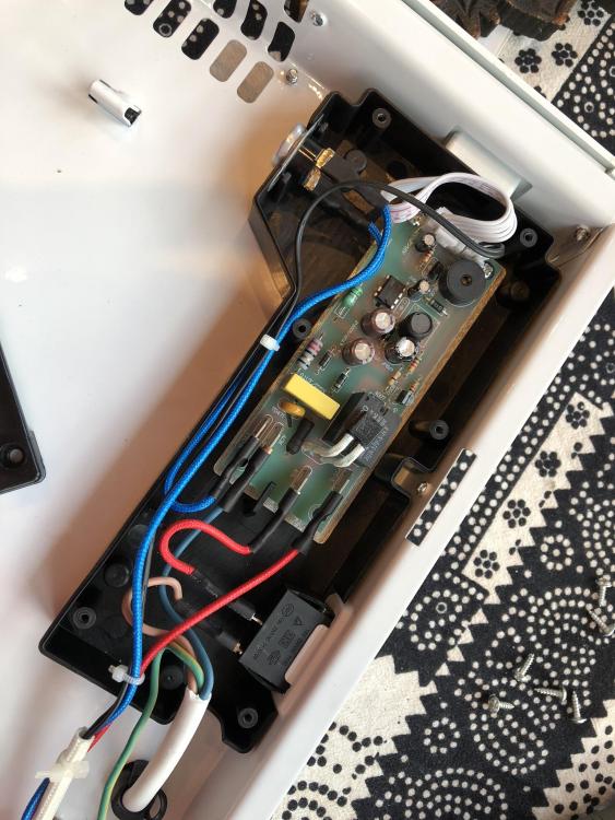

Problemet med dette er, som med de gamle, at de piper når strømmen kommer på. (De nye piper 10 ganger !)
Tanken var å lodde ut selve piperen:
Men med en tang var det lett å demontere den uten å ødelegge den:
(Den kan settes sammen igjen uten problemer om en senere skulle ønske det)
