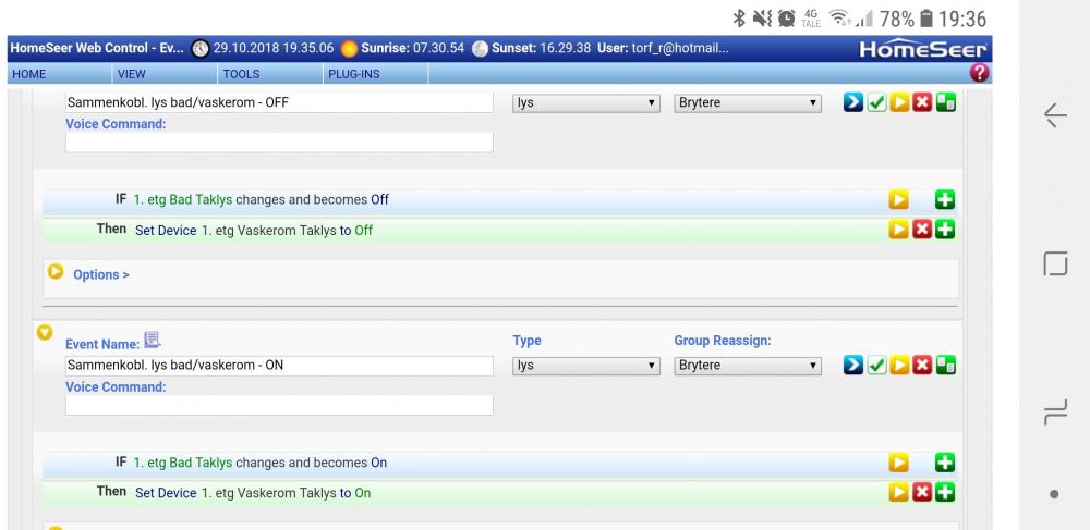

1. HomeSeer har en sammenkoblingsfunksjon. Denne finner du på Device Properties siden.
2. Hvis du vil gjøre mer enn On og Off, så bruk enten funksjonen over, eller (som meg) dette scriptet.
3. Hva nøyaktig fungerer ikke? Ser jo ikke akkurat ut som det burde være noen feil der...
1. Den.viste jeg ikke om. Må sjekkes
2. Skal sjekke ut scriptet også
3. Lyset på vaskerommet slås hverken av eller på samtidig som hovedlyset
Oppdaterer devicestatusen seg på hovedlyset? Er assosiasjoner riktig satt opp?
5 timer siden, bjornepappa skrev:
Du kan også bruke "linked device", enten éin eller begge veger.
Gjorde det, og det fungerte utmerket. Takker
