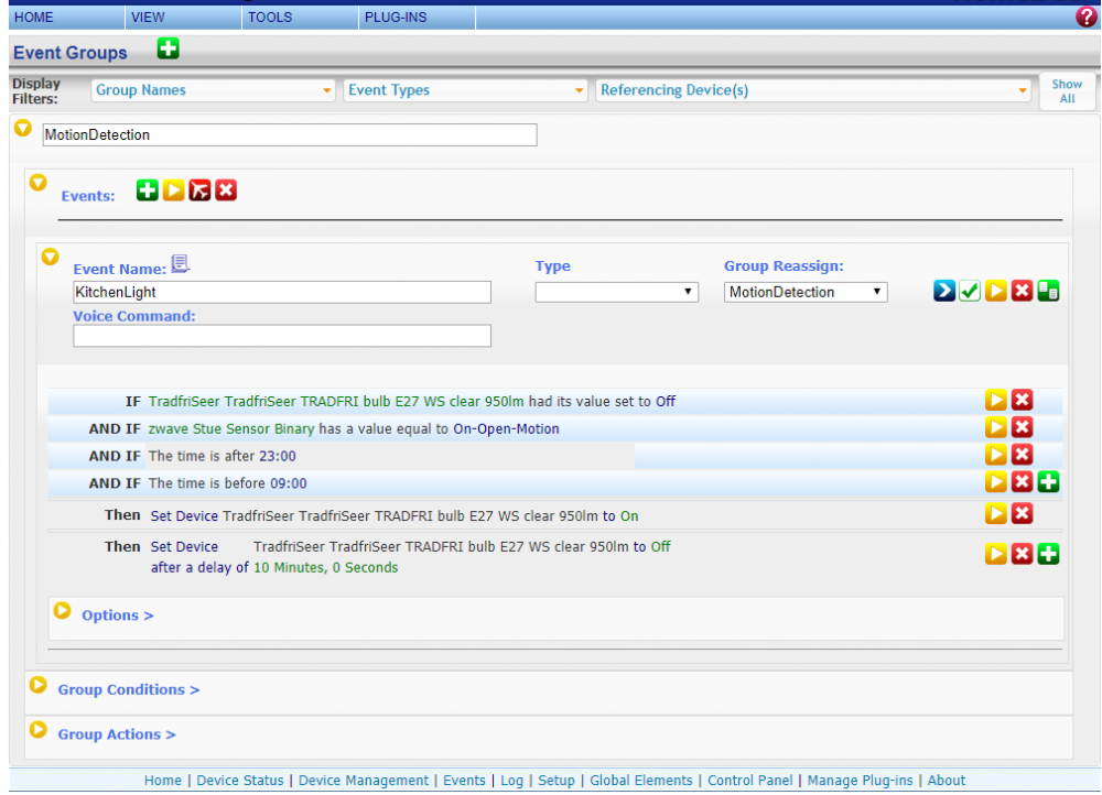

Vil ikke denne trigge kun når Tradfri settes til off.
Du bør ha sjekk på motion-sensor først.
If Sensor has value equal OnOpenMotion And If Tradfri is OFF etc
Jeg er litt usikker, men rent logisk sett så mener jeg første del av if er det som gjør at det trigger og resterende deler er ting som skal oppfylles for at det skal skje noe.

Tror kanskje det ble i orden med følgende endring:
IF TradfriSeer TradfriSeer TRADFRI bulb E27 WS clear 950lm had its value set to Off
Da settes i hvert fall pæren til on i device list, får ikke sjekket fysisk før jeg kommer hjem.
Hva prøver du å oppnå?
Skal pæren du egentlig skrur av forbli på i 10 min før den skrus av?
Uansett tror jeg noe av problemet ligger i at du krever at klokka er «after 23» samtidig som du krever at den er «before 09». Om jeg husker rett så betyr «after 23» mellom 23 og 24,og «before 09» mellom 00 og 09. Du må derfor dele triggerne i 2 (eller benytte en virituel device som sier at det er «natt» for så å bruke den i dette eventet).

Jo altså tanken er at hvis klokken er etter 23 men før 08 og lampen er av, så skal lampen tennes ved aktivering av bevegelses detektoren og slukkes igjen 10 minutter etter at bevegelses detektoren er gått "lav" igjen.
Da er det som @Guahtdim sier. Må trigge på bevegelse så må «lampe av» ligge som «and IF» betingelse. Men anbefaler deg å se på HS-skolen del 7 der det er en god beskrivelse på hvordan sette opp sånn styring.
Men jeg tror også, som nevnt i sist post,at du må gjøre noe med tidsstyringen.
Ah, den så jeg ikke, men der har du rett. Her har du lagt opp til en hendelse som aldri kan inntreffe. Du må som han sier lage 2 triggere. En for etter 23 til 23:59:59 og en for 00 til 09.

Nå kjenner jeg ikke helt hvordan logikken fungerer i HomeSeer, men ser for meg at en OR som står feil fort fører til at pæren konstant står på etter 00:00 fram til 09:00
IF Trådfri Off
AND IF Sensor Motion
AND IF Time after 23
OR IF Trådfri Off
AND IF Time before 09
THEN Set...
Hadde en kunne bruke paranteser så hadde det sett litt enklere ut, uten paranteser blir det en del dobbelt opp...

Men jeg misstenker at enkleste løsning for trådstarter er å innføre en virtuell device med "døgnstatus" først som sist. Det er sannsynligvis ikke siste event han kommer til å opprette som kun skal kjøre om det er natt...

Må bytte om til:
Sitat
IF Sensor Motion
AND IF Trådfri Off
IF Sensor Motion
AND IF Trådfri Off
Men det beste er nok en dag/natt-device, ja. :)
Du vil nok også legge til dette som helt første action
Sitat
THEN Cancell delayed device action Trådfri
Ellers vil lyset «blinke» etter 10 minutter hvis bevegelsessensoren fortsatt er trigget. Du vil vente 10 min etter siste bevegelse før du slår av. :)
1 time siden, ZoRaC skrev:
Må bytte om til:
Betyr det at det KUN er første element som trigger eventet og de 2 neste kun er betingelser som blir evaluert etter trigging?
Jupp. Viktig å tenke seg om med tanke på hva man legger inn i første del av If i eventet.
"Et Event er delt i to: Det har en trigger (med en eller flere conditions) og en eller flere actions."
