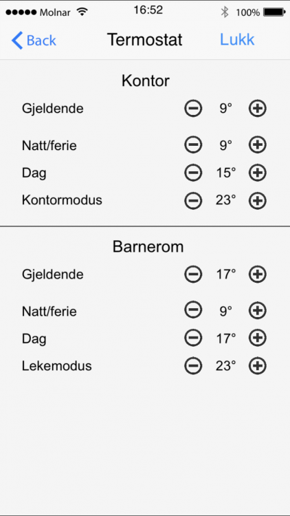

Kan man enkelt via f.eks HStouch endre/styre ønsket temperatur? Jeg har nå ovner i to grupper som er til hver etasje. På dagtid skal den holde 21 grader og natten 18. Men er det en dag jeg ønsker litt mer varme i stuen må jeg endre på mange verdier i flere events i Telldus så gjør at jeg heller trykker manuelt på z-wave bryteren ovnene er koblet til

Her ser du enkelt hvordan varmestyringen er, på eksempel morgen og natt.
Men så er det greit å sjekke at setpoint for Heat mode , eller Energy Save mode er ok, i tilfelle noen har trykket på termostaten fysisk.
Dette eventet er det eneste du trenger å justere, eksempelvis etter når på året man er.
Og ønsker man å justere kun en termostat, fordi det er plutselig kaldt, så kan det gjøres manuelt, eller med mobil.
Men stort sett så finjusterer man en grad eller 2, og etter det rører man det ikke.
Dette eventet går heller ikke, dersom ingenting er endret av setpoint, men det er veldig greit å ha, sånn at man ikke justerer og mister kontrollen. (Iallefall når man har mangen)
Akkurat det samme har jeg gjordt for Borte og Ferie. Altså Energy Save setpoint.
