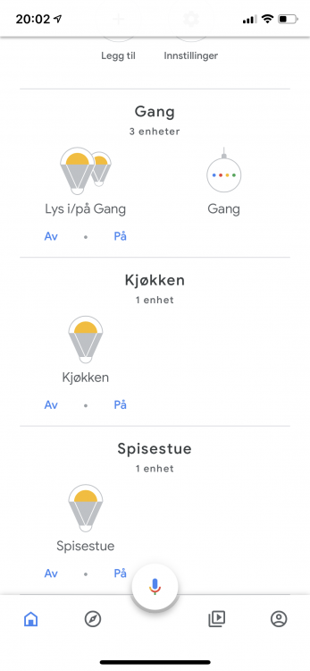

Jeg har flere Dimmer 2 installert i huset, og i Google Home - kommer det kun opp EN device, den som faktisk styrer lyset.
I dag installerte jeg en ny Dimmer 2 i gangen, men da kommer "begge multilevel switchene" opp.
Hva skyldes dette?
image.png.2ddc96352ccb1208a6a87ee7251cf4f8.pngimage.thumb.png.181beb05a3b727a972251d95d3caf26b.png
Alle devicar som er huka av for «voice command» i Homeseer kan potensielt dukke opp i Google Home. Ta og deaktiver Switch Multilevel 2-devicen sin voice command så skal du sjå at det endrar seg. Du bør faktisk deaktivere voice command på ALLE devicane du ikkje vil ha synlege i Google Home, også skjulte, for å unngå krøll med synkroniseringa mot Google Home pga. for mange devicar.
