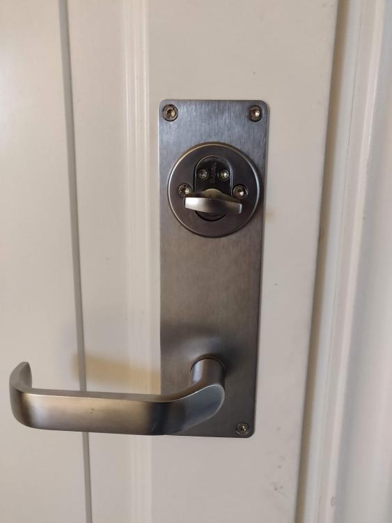

Har lurket på forumet her en stund, men dette blir første post. Jeg har prøvd å finne andre emner om det samme, men trenger litt ekstra råd. Leter etter en mulighet for å få status på om dør er låst/ulåst til Google Home, helst i Home View, da jeg har bestilt en Google Home Hub :) Problemet er at jeg foreløpig leier, og har begrenset mulighet på hvor mye jeg får lov til å modifisere. Prøver derfor å teste ut litt hjemmeautomasjon uten for store inngrep for å ha litt peiling når jeg skal kjøpe noe selv om forhåpentligvis ca 2 år. Foreløpig har jeg kun kjøpt switcher/brytere som kobler seg rett på WiFi/Google Home uten noen hub. I fremtiden regner jeg med at jeg vil gå for ett system som HomeSeer, men vet ikke om jeg vil kjøpe det allerede nå, da jeg er litt redd for at det er noe annet som gjelder om en 2 års tid. Innser at for hver ting jeg legger til, ønsker jeg bare mer og mer, så om det er best og mest logisk å skaffe et slikt system nå, kommer jeg til å gjøre det.
Har foreløpig vurdert løsningen jeg fant her på forumet, men er usikker på hva jeg trenger i tillegg for å få det til å fungere med Google Home og hva det eventuelt koster? Kan nevne at jeg har en Raspberry PI, flere arduinoer og hvis nødvendig en ekstra PC som kan brukes.
Ellers lurer jeg på om noen har noe erfaring med August Smart Lock og om det fungerer med norske låser?

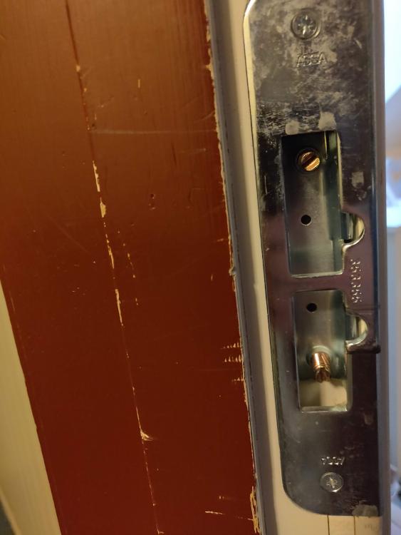

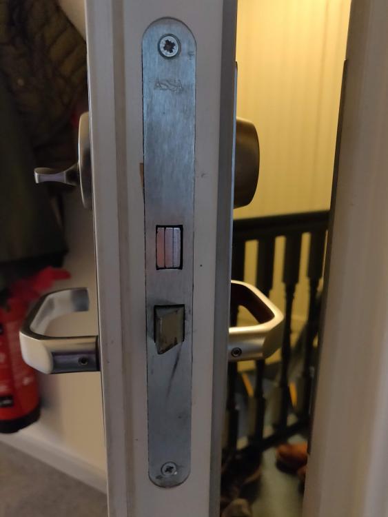

Legger ved bilder av hvordan døren/låsen ser ut. Kan nok montere litt på innsiden, men nøkkel må kunne brukes fra utsiden slik at vaktmester kommer seg inn.
