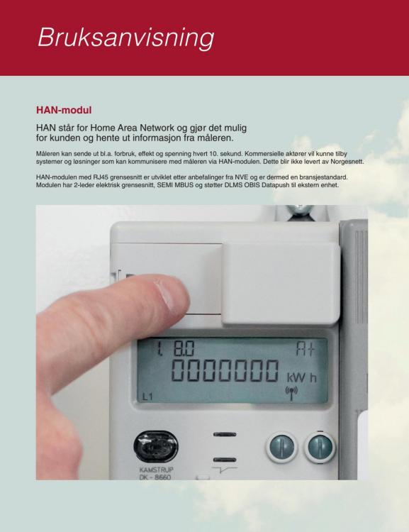

Dette er et utdrag fra manualen til min nye strømmåler som ble installert for en uke siden.
Har ikke hatt noe tid til overs eller et stort behov for å finne ut hvordan denne HAN modulen fungerer da min nåværende NorthQ IR leser fortsatt fungerer utmerket med den nye måleren.
Men jeg regner med det er en del smarte hoder her inne som vil finne ut av det i nærmeste fremtid og dele informasjonen her på HA ?
