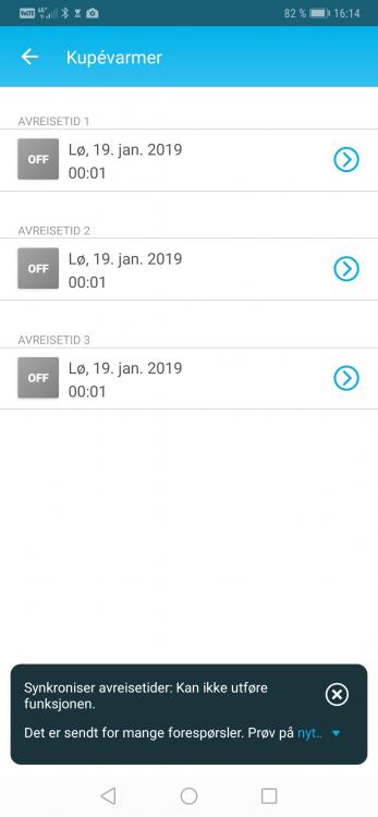

Er det mulig for de å legge inn "noe" mellom 1 time og 1 dag?
2, 4 timer.
Min bil ble tappet på 4 dager med jul, stod tilkoblet laderen men ville ikke starte. VW sier jeg må roe ned oppdateringen eller kjøre hver dag.
Takk.
