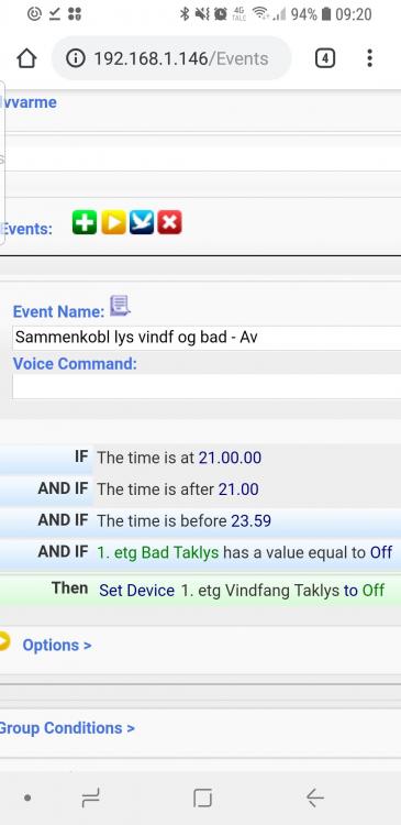

Dette er jo ingen "sammenkobling" av lys i den forstand.
Her gir du jo bare beskjed om at lyset skal skru seg av kl 21:00 (samt at den må være etter/senere enn kl 21:00 ??), og at klokken må være tidligere enn 23:59 (noe den naturlig nok er kl 21:00).
Hvis du vil at lyset i vindfanget skal slå seg av når du slår av lyset på badet (dersom klokken er mer enn 21:00),
kan du vel heller bygge opp en event som trigges av statusendring (til off) på badelyset.
eks:
IF bad taklys changes and becomes off
AND IF the time is after 21.00
THEN set device Vindfang taklys to off
Så kan du evt "skjøte på"/lage nytt event for den andre siden av midnatt om du trenger det...
IF er «trigger», AND IF er «condition».
Det betyr at bare IF «starter» eventet, men bare om alle «AND IF» også er sanne. Så dette eventet kjører akkurat kl 21:00:00, men bare da, helt uavhengig av endring på lyset på badet.
@Vitellius sin løsninger skal funke. :)
