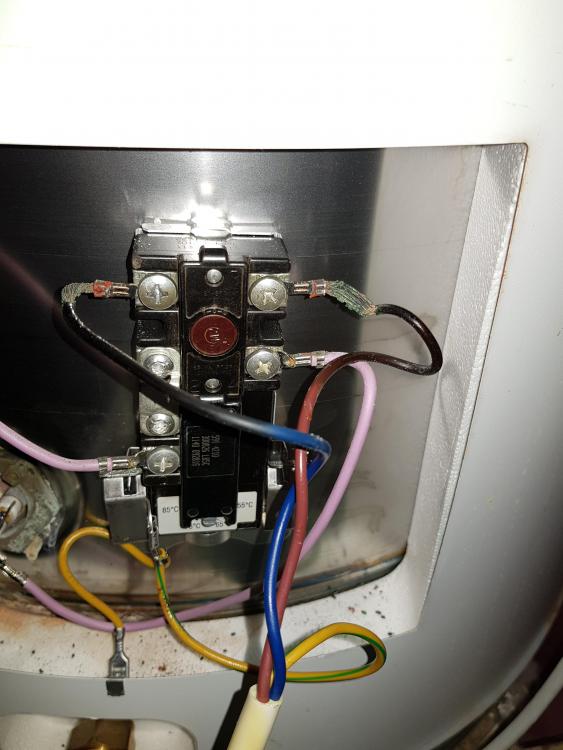

Det er vel få som tenker på at nye VVB er brannfarlige, og det er OSO som har vært i rampelyset på varmegang. Da jeg gikk forbi VVB som ser helt fin ut utenifra (3-4 år gammel) av merket Høiax tenkte jeg "la meg sjekke hva termostaten er satt på), åpnet opp og så dette synet. Det er bare et tidsspørsmål før noen kommer til å dø med disse berederne.
Så selv om du har nyere VVB, ikke utsett det, gå en tur nå og sjekk din akkuratt nå.

Var de dårlig skrudd fast? Det må jo være varme fra festene dette?
Nei, ikke i heletatt, men iflg Høiax har de fått godkjent å bruke 3kw på 1,5mm2 kabel. Det er helt klart at kabeldimensjonen er for liten og varmegang i overgang av kabel og klemme. Festene var faktisk skrudd til bra.
Skummelt!
Forøvrig så håper jeg ikke du må ta av dekselet over koblingsbrettet for å komme til og justere termostaten...? Eller er det kanskje ikke tenkt at forbruker skal justere denne?

Nei er bare et deksel i plast. Kan justere termostat med en skrue. Men lønner seg for alle å sjekke uansett. Mange er jo satt opp for høyt også
Dette er dessverre heilt normalt, hadde liknande problem på vår Oso som då var ca 10 år.
Ein anna feil som er minst like vanlig er svidde støpsel/stikkontaktar, og nettopp dette er grunnen til at det i dag blir montert permanent tilkobla. Napp ut støpselet, sjå og lukt etter varmgang både der og i stikkontakten.

Trådstarter sin bereder ser ut til å ha hatt en lekkasje, mye tyder på det.
