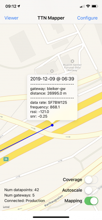

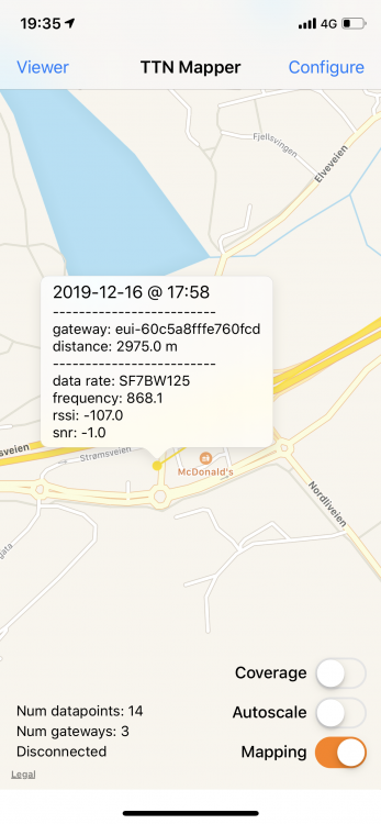

Jeg har satt opp en LoraWAN gw hjemme og må si jeg er veldig positivt overrasket over hvor langt signalene bærer ?
Har lenge fundert på hvordan jeg skal få satt opp et sett med PIR ved innkjørselen uten å måtte pepre hele tomta med wifi aksesspunkter eller en masse stikkkontakter.
Foreløpige tester viser
17 km frisikt
km med en fjellknaus i veien
https://linkplanlegger.no er forøvrig en glimrende verktøy for å planlegge

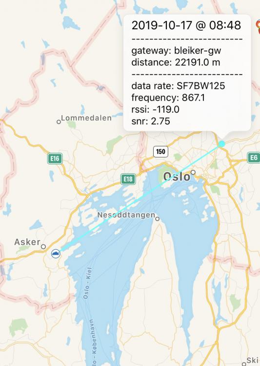

Jeg har en GW i Asker og får dekning inn til Carl Berner i Oslo - personlig rekord er 26 km.
Dessverre har jeg ikke noe operativt hjemmeautomasjons system men ser for meg at det burde være overkommelig å bruke MQTT mulighetene enten i et lokalt system eller fra TTN (https://www.thethingsnetwork.org/docs/applications/mqtt/)

Basert på SNR tenker jeg denne kan komme betraktelig lengre. ?
Og det er ikke noe spesielt dyr GW! En RasPi med RAK833 HAT og utendørs RAK antenne (gamle sorte typen). Har vært helt stabil i snart et år.
