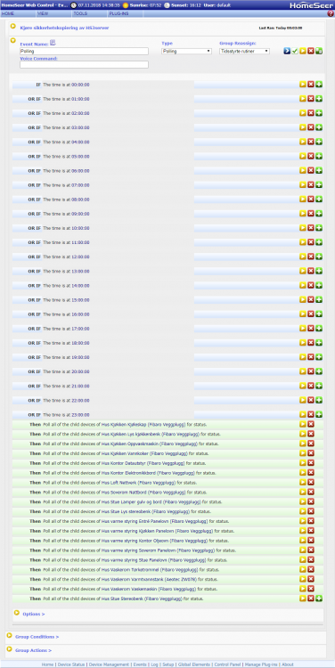

Laget en event i går, men føler ikke dette er en god løsning og er også usikker på hvordan jeg skal bruke dataene for å vise forbruk pr. time.

Aeotec ser ut til å rapportere, eventen er kun en test for å se om det fungerer.
Jeg er også avhengig av å kunne bruke forbruk som trigger, men har ikke kommet så langt enda.

Ser for meg en event som hver hele time poller de kWh målerene (devicene ikke root-devicene)) jeg har i systemet.
For å sjekke om utstyr i stereobenk er i bruk er det kanskje en mulighet til å polle denne devicen dersom f.eks. bevegelses detektor har trigget.
Er dog usikker på hvordan jeg kan få lagret og behandlet disse verdiene til å vise en oversikt over strømforbruk pr. time/døgn/mnd.
