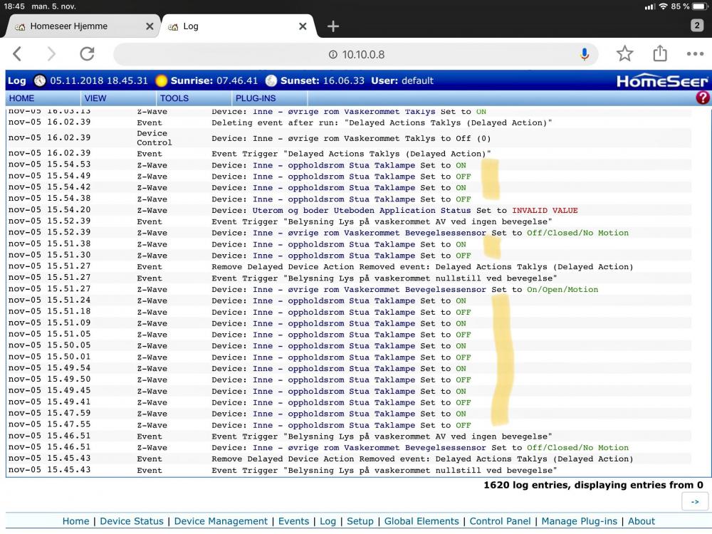

lasseruud Skrevet 6. november 2018 Skrevet 6. november 2018 Kona har en stund klaget på at lyset i huset skrus seg av og på av selg selv. Jeg har ikke opplevd det selv, så jeg har ærlig talt ikke trodd på henne. Men under middagen i går, skjedde det. Flere ganger. Alle var hjemme, ingen rørte bryteren, ingen brukte HSTouch. Lyset som skrudde seg av og på i går, er koblet til en Fibaro Dimmer 2. Tok en screenshot av loggen med iPad’en. De linjene jeg har markert med gult ble ikke trigget av noen av ossi huset. Hva kan dette være? Kan jeg se noen mer detaljert log noe sted for å finne ut av dette? 1 Siter
Moskus Skrevet 6. november 2018 Skrevet 6. november 2018 ... hvordan har du koblet huset mot internett? Port routing eller kun via MyHS? Siter
Moskus Skrevet 6. november 2018 Skrevet 6. november 2018 .... og med port routing, bruker du da SSL eller ngingx som SSL front? Eller kun ren http? Hvilken versjon av HS kjører du? Siter
ZoRaC Skrevet 6. november 2018 Skrevet 6. november 2018 Du har ikke default passord på default-brukeren, vel? Siter
SveinHa Skrevet 6. november 2018 Skrevet 6. november 2018 Jeg bruker kun myhs. Mistenker at det kan ha med CRC feilene jeg har hatt en mengde av helt til jeg pensjonerte samtlige Fibaro enheter. Har gående en supportsak med Fibaro på akkurat det... Siter
Moskus Skrevet 6. november 2018 Skrevet 6. november 2018 Akkurat nå, SveinHa skrev: Mistenker at det kan ha med CRC feilene jeg har hatt en mengde av helt til jeg pensjonerte samtlige Fibaro enheter. Har gående en supportsak med Fibaro på akkurat det... Problemet med den teorien er at du nærmest er den eneste til å oppleve det. Veldig mange andre har husene fulle av Fibaro-dimmere uten å ha slike problemer. 1 Siter

lasseruud Skrevet 6. november 2018 Forfatter Skrevet 6. november 2018 Tilbake etter en hektisk dag. Misforstod tidligere i dag. Jeg kjører MyHS, men har også VPN inn hjem dersom jeg trenger det. Har altså tilgang til HS både via MyHS og direkte hvis jeg går inn via VPN. Default-brukeren kan jeg ikke huske å ha gjort noe med. Er det krise? Jeg har egne brukernavn og passord for hver av brukerne (3) som har tilgang til HSTouch. Kun jeg har tilgang eksternt via MyHS/VPN. Finnes det noen log over IP-adresser (lokale og eksterne) som har være inne på HS? Siter
