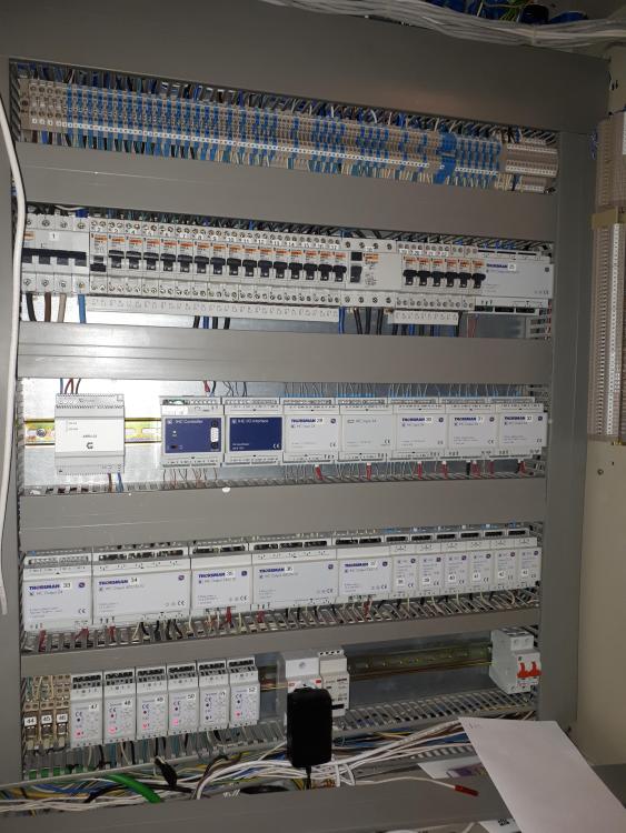

Har søkt litt på KNX og det virker jo som om at dette er arvtakeren til IHC. knx = ihc versjon 2.
Her er forresten et bilde av skapet mitt.
Endret av PatrickL
  • 0

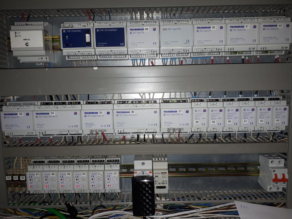

Her er forresten et bilde av skapet mitt. I forhold til bilder på Google av knx så ser det ganske likt ut som ihc. Er forøvrig fra 1999
Ut i fra hva jeg ser i skapet så har jeg.
- 7 termostater til varmekabler
- 6 dimmere til spoter
- I/O interface
- ihc controller
- ihc input 24 (tror dette er til brytere)
